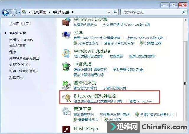

一、打开控制面板,选择“系统和安全”
二、点击并进入“BITLOCKER驱动器加密”

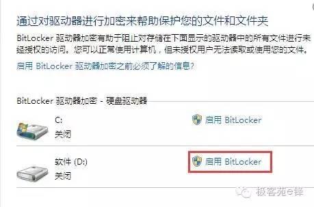

三、选择你需要加密的磁盘,比如D盘,点击右侧“启用BITLOCKER”,

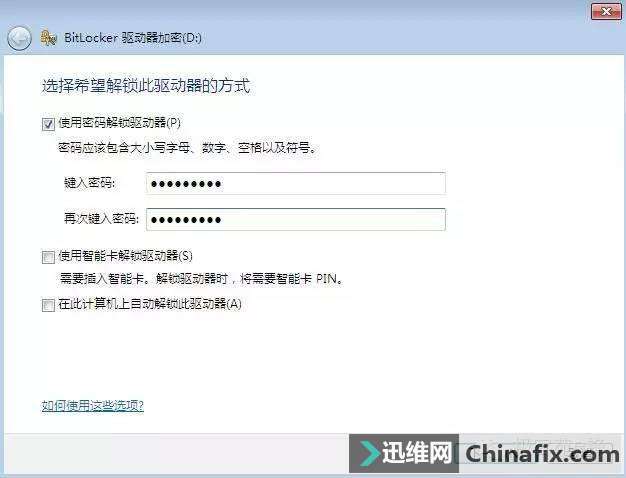

四、选择合适的解锁驱动器方式
  例如“运用密码解锁驱动器”,将其勾选,输入密码点击下一步

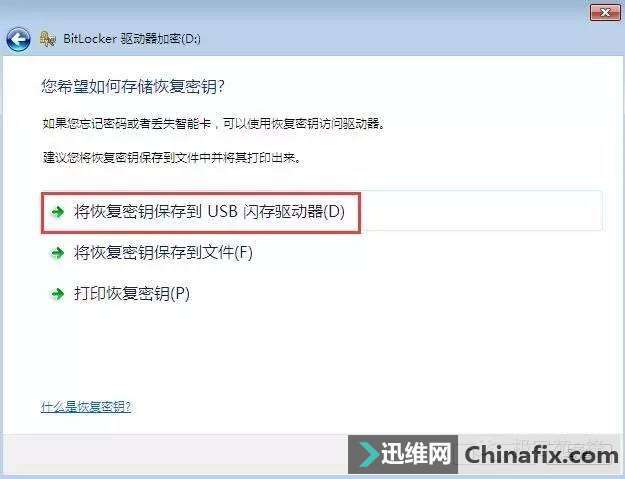

五、插入一个U盘储存“恢复密钥”的文件,即使万一忘记密码,插入U盘就行了
