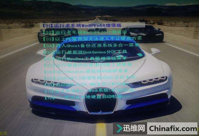

  2.按电源键看机,选择从U盘启动(各个主板选择U盘启动的方试各有不一样,大多是摁F2、F12、DEL或ESC键,小编的电脑是摁F12选择U盘启动的)
  3.进入启动盘的选择界面,选择win8 pe系统(上下移动可选定,然后按回车即可)

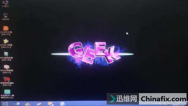

  4.耐心等待载入维护系统,老电脑可能载入速度很慢,等待载入完成,即可到达PE系统桌面

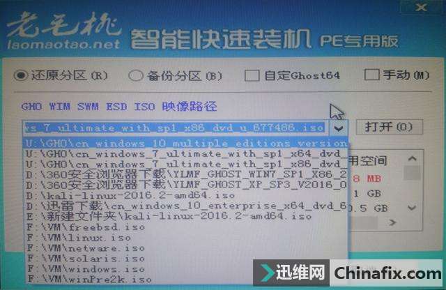

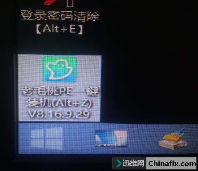

  5.双击桌面上的快捷方式:老毛桃PE一键装机(一般会自动启动)进入系统重装软件界面

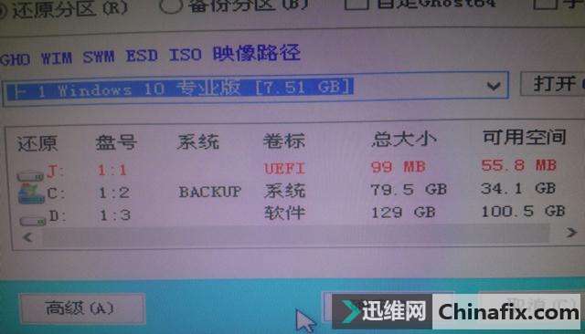

  6.选择你需要安装的镜像文件,点击右侧打开按钮可手动选择镜像文件路径

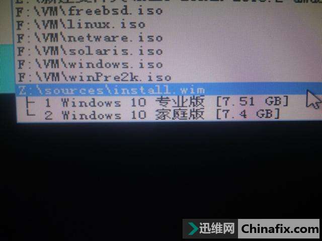

  7.选择系统版本,小编选择的是WIN10专业版
  8.选定版本之后选择要安装系统的盘,一般是C盘,之前装过系统的盘左侧图标会不一样,有个Win的四色小旗

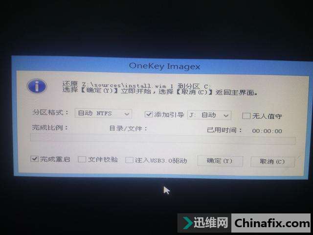

  9.选定系统安装位置之后点击确定,进入如下界面后再次点击确定(注意,安装系统的那个盘会被格式化,之前在里面的文件将会遗失,建议先进入盘内查看是否有需要的文件,回到桌面点击“计算机”)
  等待大概十分钟左右(视硬盘速度而定,固态硬盘速度会快很多)系统就会安装完毕,然后拔出U盘重新启动吧,耐心等待,按照步骤和指示一步一步完成系统安装,进入系统后如果无法上网则插入U盘选择你下载的网卡驱动软件去安装你的网卡驱动就行啦
