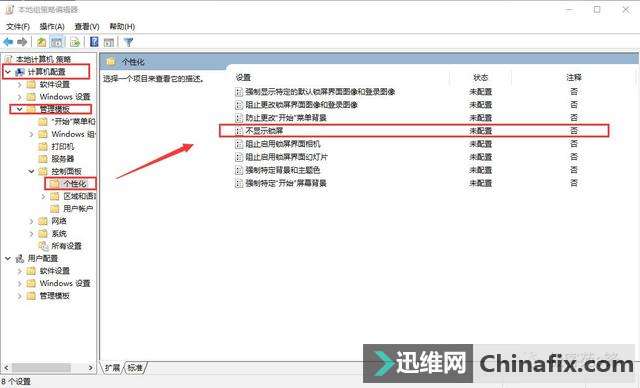

  按键盘组合键【Win+ R】调出“运行”窗口,在窗口中输入【GPEDIT.MSC】命令并回车运行,调出“本地组策略编辑器”。
02
  依次展开并定位到“计算机配置→管理模版→控制面板→个性化”,在右边窗口中找到“不显示锁屏”一项。
03

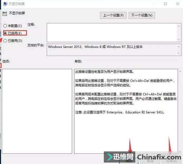

  双击该项,将“未配置”改为“已启用”即可。
  ps:如果想要取消这个设置,只需要按照上面的方式找到该项设置,设置为未配置即可重新显示锁屏界面。
