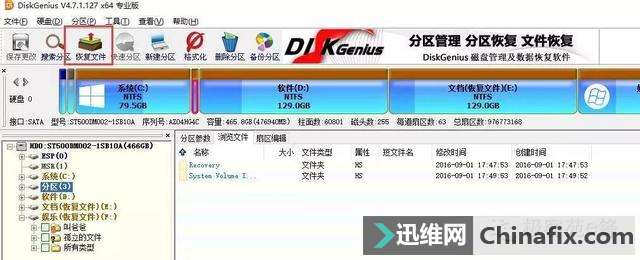

  首先选择已删除文件所在的分区。然后点击工具栏按钮“恢复文件”。

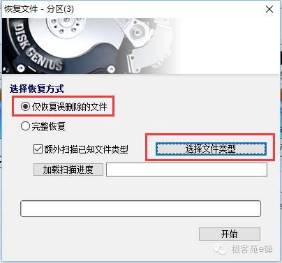

  选择“恢复错删除的文件”,并点击“选择文件类型”按钮设置要恢复的文件类型。

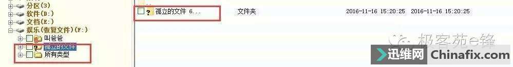

  如果在原位置找不到要恢复的文件,可以尝试在“孤立的文件或者所有类型里查找一下,很可能要恢复的重要文件就在这里。

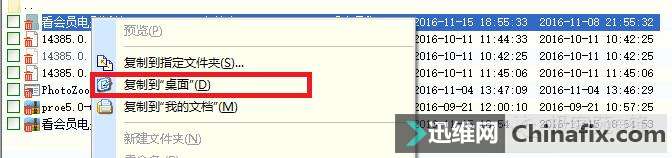

  然后在文件列表中点击鼠标右键,选择存放恢复后文件的文件夹,点击确定按钮,程序会将当前选择的文件复制到指定的文件夹中。为防止复制操作对正在恢复的分区造成二次破坏,本软件不允许将文件恢复到原分区。
