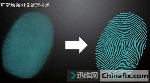

可变增强图像处理技术。由于涉及商业机密,具体原理暂不清楚。

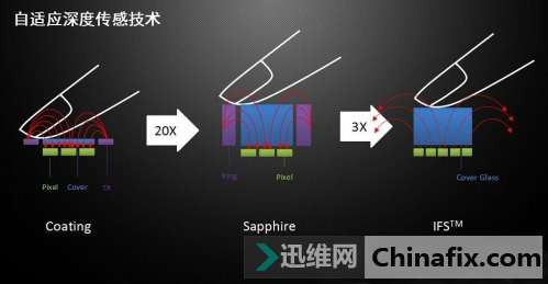

  指纹识别传感器的表面防护层有表面涂层处理和蓝宝石玻璃覆盖两种方法,蓝宝石玻璃自然比表面涂层厚得多。纹识别要求的距离是50微米,表面涂层的厚度一般5~15微米,蓝宝石玻璃厚度约300微米(Touch ID表面蓝宝石玻璃厚度为260微米),而TP面板随随便便就是上千微米,传统的指纹传感器在此距离下只能发呆,所以必须在TP面板上开孔。IFS传感器敢置于TP下面,也就对其灵敏度和信噪比提出了地狱般严酷的要求。该公司为此花了4年时间来研究和积累,其“自适应深度传感技术”已经解决了这个问题。他们自信地声称,就算将TP面板厚度增加到三四厘米,IFS的传感器依然能够正常工作。

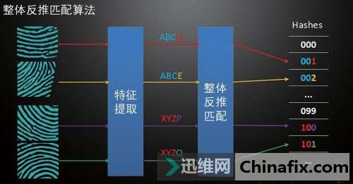

  传感器感应到的指纹图像需进一步加工,这就涉及到“可变增强图像处理技术”。将传感器获取的模糊的信号增强,从而提高识别率。而“整体反推匹配算法”是通过整体反推法进行指纹特征点的提取和匹配。当然,上述这些技术具体如何实现属于商业机密,官方不会对外公布。不过根据IFS方案发布会上,参会人员对样机的试用感受,认为IFS的识别速度、精度、用户体验都不输甚至超越iPhone 5S的Touch ID。据内部人士透露,IFS的误识率(FAR)和拒识率(FRR)大致与上一代蓝宝石产品的表现相当:FAR低于百分之一,FRR低于5万分之一。同时,IFS与TP面板中的玻璃盖板有着良好的兼容性,现在市场上的多种盖板都可以使用,解决了之前困扰业界的各种材料的介电参数和材料厚度对于信号的衰减等问题。
整体反推匹配算法,同样是商业机密。但作为用户,我们只需要关心整个成品好不好用就行了。
