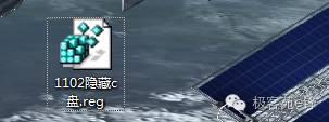

第一步:需要准备一个txt文件,回复“隐藏硬盘”即可获得(微信公众号:geekefeng)

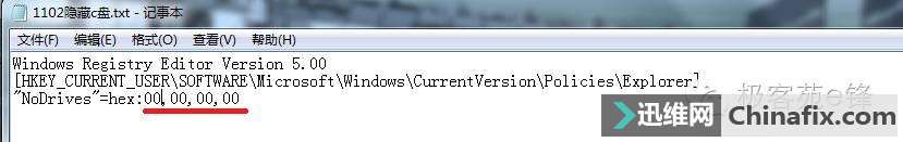

第二步:打开文件,如果你想隐藏c盘,将00,00,00,00改成04,00,00,00.

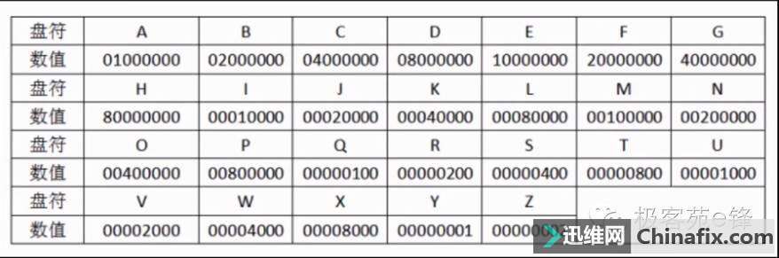

想隐藏其他盘,请见下表。
第三步:将隐藏硬盘.txt 后缀改成 .reg然后双击运行

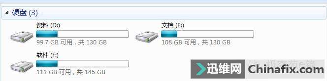

第四步:重新启动,就会发现你的c盘已经不见啦。如果想要进c盘就在根目录上敲C:/,所以这招大概只能骗骗女生或者小白,遇到老司机还是秒破功QAQ。
