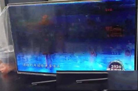

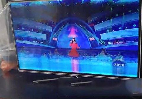

    收到同行送来的故障机壹台长虹LED42B4500i液晶电视,上电开机,上信号线,只见图像不停地上下跳动,如下图所示。

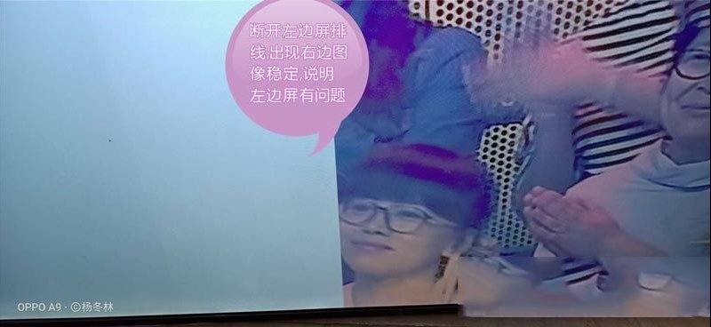

          断电,拆后盖首先拆掉逻辑板一边的进屏排线,上电开机,只见右边的图像正常,左边白屏。

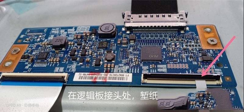

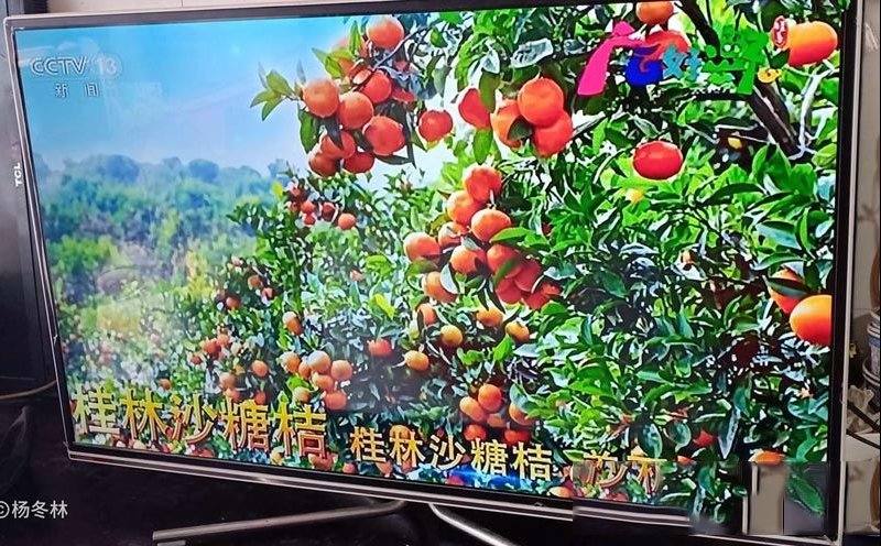

        出现这个情况,首先采用堑纸片隔离法,将纸片插入卡槽内试机,当纸片堑在下图位置时,通电测试机子图像完美稳定了。
