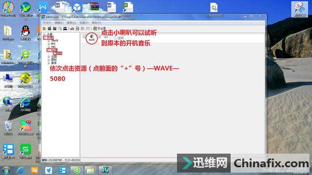

  运行“eXeScope” 软件打开复制到桌面的“imageres.dll”文件(直接将文件拖放到软件空白处),然后依次点击软件左侧:资源(点前面的“+”号)——WAVE——5080,如下图:

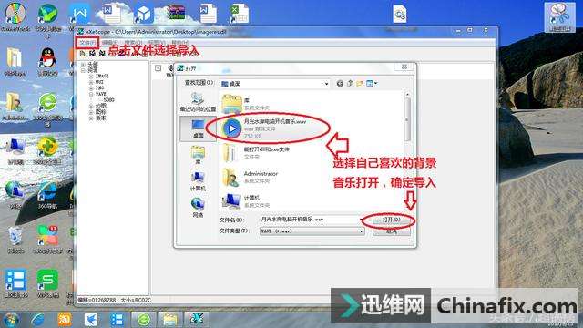

  然后点击软件左上角的“文件”,选择导入,选择好自己喜欢的背景音乐后,确定导入。(背景音乐大小不能超过1.5MB,音乐格式转换成WAV格式,酷狗就自带格式转换功能)

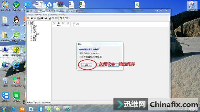

  试听确认无误后关闭软件,确定保存修改。
