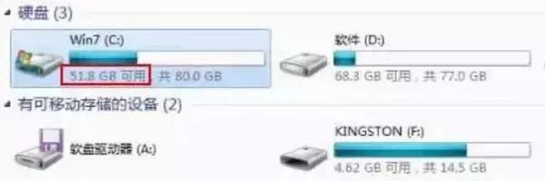

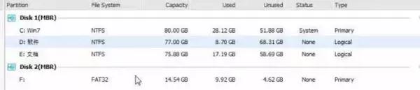

  在这里,我们可以看见电脑的盘符以及分区。C盘现在的可用容量只有51个G左右。
  打开电脑的资源管理器,我们可以看见资源管理器盘符信息和这上面的信息是一模一样的。

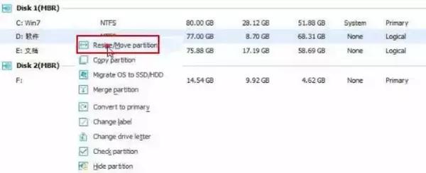

  那么如何扩容我们C盘的容量呢?那就必须是要从D盘或者其他的盘符进行释放容量。为了方便,我们这里直接释放D盘的容量来扩容C盘的容量。我们选择D盘,鼠标右击,找到第一个resize。

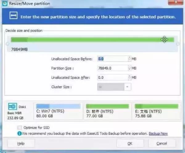

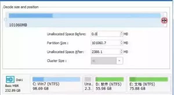

  这个时候就会弹出释放容量窗口。在这里,我们可以从右边向左边拖动,也可以从左边向右边拖动。拖动时会出现一个白色区域。从左向右代表C盘需要扩充的容量或者增加的盘符,从右向左代表E盘需要扩充的容量或者增加的盘符分区 。

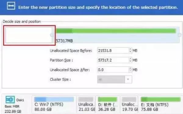

  我们现在要将C盘容量扩大,那就将D盘容量由左往右拖动。至于容量大小,各位可以自定,我这里就随意扩容20G左右。设置好以后我们看见这里就多出了一个分区。
  那么我们现在选择C盘,右击打开resize,这个时候弹出的窗口则代表容量。右边这个白色区域代表可以扩容我们刚刚从D盘释放的21G容量。我们将它拖动至最右边。然后我们直接点击确定即可。

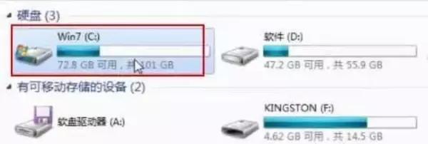

  这个时候,系统就自动开始计算盘符容量,计算好以后我们可以看见C盘的容量从刚刚总共容量为80G瞬间变成了101GB ,可用容量从51GB变成了71GB,设置好以后我们点击这里Apply。
  然后点击yes,在再次弹出的窗口再次点击yes。重新启动后才能生效,重新启动的过程中,如果我们看见相似于这样的界面数据,则说明我们我们的盘符正在进行数据的整理,这里需要注意的是,磁盘容量数值设置越大,那么数据整理的时间相对而言就会长一些。

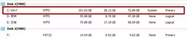

  数据整理好以后,我们打开资源管理器就能看见我们C盘已经被我们扩容到100G左右了。
