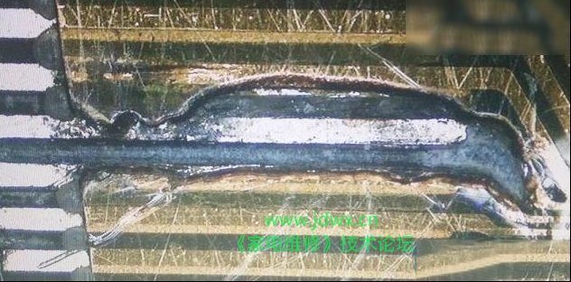

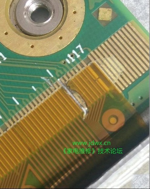

摘要: 本人近期收到同行送来的故障机壹台显示器改装机满屏竖线,图像反应慢,拆开发现排线冒火花;清理打火点后,无需接线,开机图像正常,然后把打火部位涂上绝缘漆后风干试机几个小时无异常。 ...
