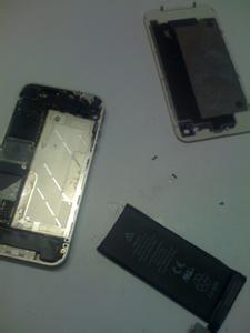

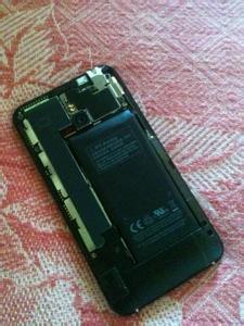

      手机不小心掉到水里去了要如何维修,小编给你指南。
操作方式
  01手机不小心掉到水里去了,要马上将手机从水里捞出来。
  02如果是能够拆卸电池的,要马上将电池给拆下来。
  03不能拆卸电池的,就要马上将手机关机。
  04关机后,马上将手机甩掉手机上残留的水。
  05接着拆开手机的外壳,运用无水酒精将电路板清洗一遍。
  06用吹风机将电路上的酒精和残留水分去除掉后装机放入米袋中静置。

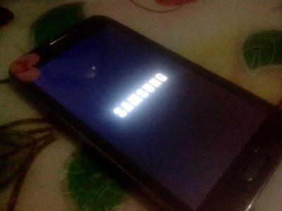

  07确认水分完全蒸发后,再开机进行试机,如果能正常开机就没什么问题了。
