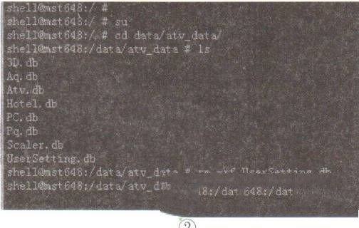

    收到同行送来的故障机壹台55U1(LM6E )液晶电视(机芯:ZLS73Gi),更换主板后,屏幕上出现左右两幅画面。故障原因分析:该机故障原为不开机,因直接更换主板后出现显示两幅画面的故障,所以怀疑是主板软件或屏参不匹配造成的。首先进入工厂模式,隐约(无法清晰准确查看)能看见屏参为55英寸LG屏,根据常规经验进行屏参调整,结果不小心调整为49英寸的并作了保存,二次开机后出现灰屏且无法显示,维修陷入困境。尝试使用“命令”修改法来修改屏参,具体步骤如下(必须先将主板连接串口打印工具和电脑):断电后按回车键开机,在Mboot下输入命令提示符:eeprom dump 0x250 100, 按回车键后可显示出当前屏参、机型,查询结果如图1所示。

以上操作是用作修改EEPROM的数据,但整机还没有启动,此时还需要如下操作:在开机运行后再按回车键,在Mboot下依次输入以下命令:
smart_ ch
su
cd data/atv_ data
rm -rf UserSetting.db
  结果出现如图2所示的提示信息。
  然后按回车键换行后输入以下命令: sync此时,重启后即可生效。重启后,可以通过输入以下命令提示符来查看是否已经修改正确。
