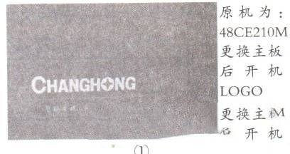

    长虹ZLM61HIPJ机芯主板用于三洋和长虹多型液晶彩电中,其开机LOGO有“CHANGHONG"和“SANYO”之分。可参考以下方法调整。例如收到其他维修同行的一台三洋48CE210M型液晶彩电,更换主板后的开机LOGO如图1所示。

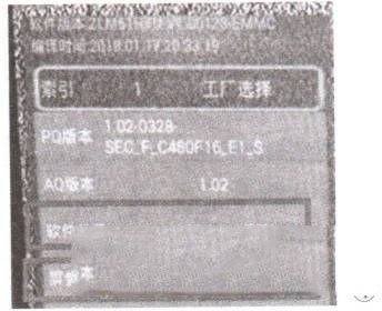

         先进入维修模式,查看软件代码,如图2所示,与机型不符,并且菜单选项里面的机型无三洋机型。用U盘升级整机程序,或者清空EEPROM,依然无效。接下来的故障维修如下:

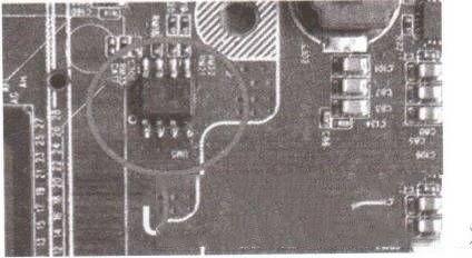

         先找芯片右上角存储器U5(24C32),如图3所示。
         拆下UM5用编程器擦除原有数据,再烧写三洋的EEPROM数据,最后装回后开机,虽然开机LOGO还是长虹LOGO,但进入维修模式调整“软件代号”为“48CE210M系列”,“屏参选择”调为"SEC_ F_ C480F16. E1_ S" ,如图4所示。

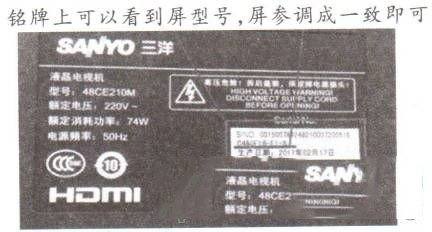

         须说明的是,三洋液晶彩电后壳贴的白纸条.上标注有型号,如图5所示。

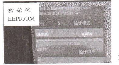

        进入维修模式后,如果软件代码机型和屏参选择不可调,则将光标移至上边的“索引”,选择“索引5设计模式”,然后向下移动光标,选择“EEPROM初始化”-项,如图6所示。
         点击“确定”,待初始化完成后,再次进入维修模式调整机型和屏参与本机一致即可,最后按菜单键退出保存。关机后再开机,开机LOGO变为三洋LoGO,如图7所示。
