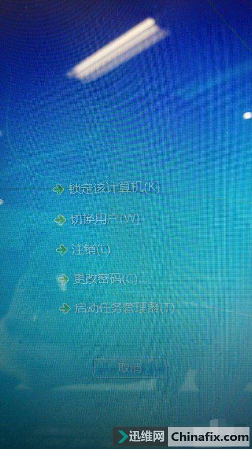

  第一步,在键盘上找到Ctrl、Alt、Delete三个键。先按下“Ctrl+Alt”后再按Delete键,会进入如下界面。如图

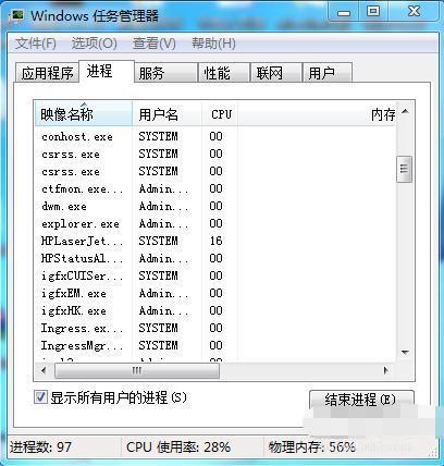

  第二步,选择“启动任务管理器”选项,会进入”Win任务管理器“窗口。如图

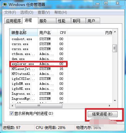

  第三步,点”进程“选项按钮,在下面找到“explorer.exe”进程。单击选中,然后点击“结束进程”按钮,把它关闭。如图

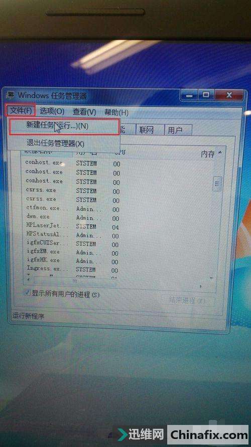

  第四步,点击“文件”选择“新建任务(运行...)”进入创建新任务窗口。如图
