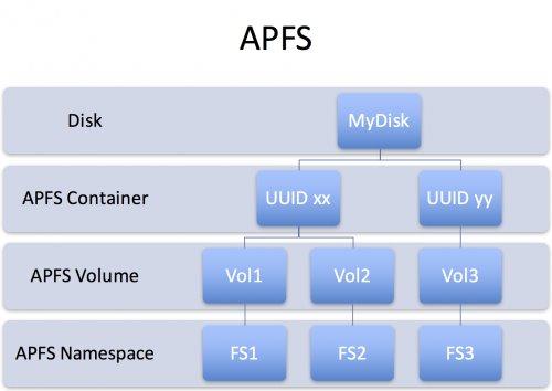

APFS的功能
  APFS先进性在于它是专门为固态硬盘及闪存优化的文件系统,基于一种独特的边写入边复制的特点,使设备I/O(输入/输出接口)合并,以最大限度提升储存性能,同时确保数据可靠性。
  APFS支持空间共享,即允许硬盘或闪存上的多个物理卷共享底层可用空间,而不是已经固定好的空间量,例如:容量为100GB的硬盘,对于10GB容量的A盘和B盘,其可用空间均为70GB。
  APFS还支持稀疏文件、扩展属性和TRIM操作;在写入时同时复制元数据(可简单理解为数据的数据)以确保数据安全;让你能够保留文件系统特定时刻的状态,使得在修改文件系统的同时保留旧数据的快照功能等。
  现在,APFS还不支持Hybrid Fusion或者系统启动盘,所以暂时无法登陆Mac系统。
