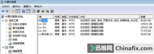

  如果重新启动电脑,如果还不能搞定,那么可能就是【活动分区】设置错了。
  1、重新进入PE系统桌面。
  2、在桌面上点击【我的电脑】,选择【管理】。
  3、选择【磁盘管理】选项。
  4、鼠标右键点击【装系统的盘符】,选择【标记此分区为活动分区】。
  至此应该就能正常运用了。
