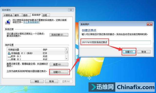

  其实Win操作系统已经自动为用户做了系统的备份外,它会在用户运用过程中选择它认为有必要创建系统备份时间去创建系统的备份,这个我们在后文中给大家看系统自己做的备份!我们这里来介绍手动备份系统的方式,首先,我们要选择在电脑系统功能完好,没有发生问题的时候,来备份一下当前功能完整的系统,具体操作步骤如下:
创建系统还原点的标志
  点击“创建”,意思是创建一个当前系统的名字,如果以后想还原的时候,可以看到名字就知道那时候创建的系统还原点对应的系统是完好的,比如我的笔记本系统现在功能都是是好的,那么我现在就备份这个系统,我把当前系统备份时取一个名字叫做:2017/9/22完好系统还原点,如下图:
还原点取名

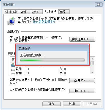

  然后系统开始创建当前系统对应的还原点:
正在创建还原点

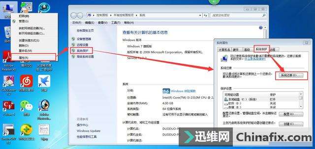

  1. 首先,我们进入系统还原界面,方式如下:
进入系统还原

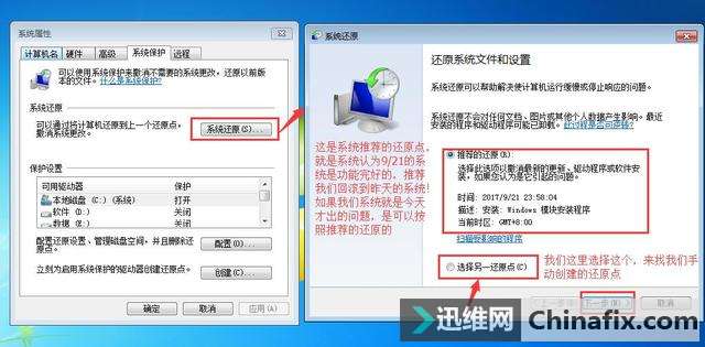

  3. 点击“下一步”后,可以看到系统自动帮我们做的操作系统的多个备份和我们刚刚手动创建的功能完好的操作系统的备份:
所有还原点

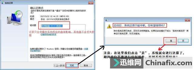

  4. 选择一个还原点,不一定是我们创建的还原点,比如用户觉得8/28号的系统更好,想还原到8/28的系统的样子,那就选择图中最下面的那个还原点,然后点击下一步,再点击完成:
还原开始
注意:我们从开始到还原选择的都只是C盘,所以还原只针对C盘有效,如果想还原其他盘,从开始就选择其他盘,然后选择还原点,同样还原只针对于我们选择的盘生效!

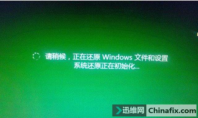

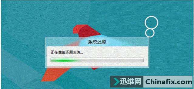

  5. 在提示窗口中选择是之后,【系统还原】开始,计算机会自动重新启动,开始进行还原,如下图:
系统还原
  6. 系统重新启动之后,一直是还原系统的界面,切记:这个步骤不要做关机或者重新启动等中断操作,只需要耐心等计算机的还原成功的提示即可:
还原进行中

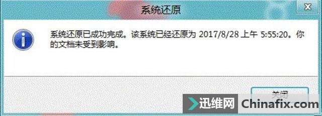

  7. 还原成功后,进入系统会弹出系统还原成功的提示,如下图:
还原成功  肯定有人说,如果操作系统出现了崩溃,连系统都进不去,怎么做你上面的操作?别急,小编这里就介绍搞定办法

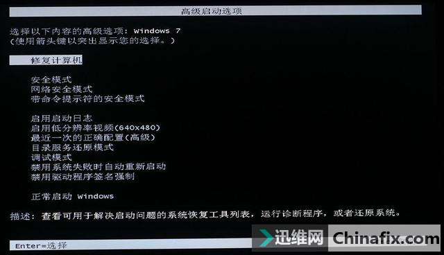

  如果无法以正常模式运行Win系统来进行系统还原,那就通过安全模式进入操作系统来进行还原,进入安全模式的方式,开机过程中一直按F8,直到出现以下界面,选择安全模式回车,还原方式与以正常模式中运用的方式一样:
选择安全模式回车
  如果系统已经崩溃连安全模式也无法进入,但能进入“带命令行提示的安全模式”,同样在上图选择“带命令行提示的安全模式”,进入后在命令行提示符后面输入“C:\WINDOWS\system32\restore\rstrui.exe”并回车,这样也可打开系统还原操作界面来进行系统还原!
