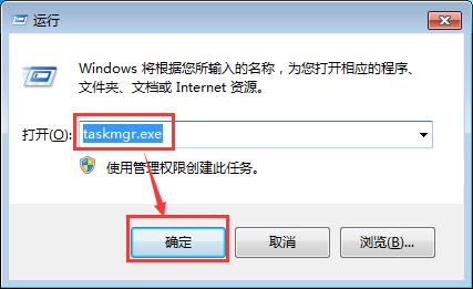

Win键+R调出“运行”,输入“taskmgr.exe”,回车:这个一般不用

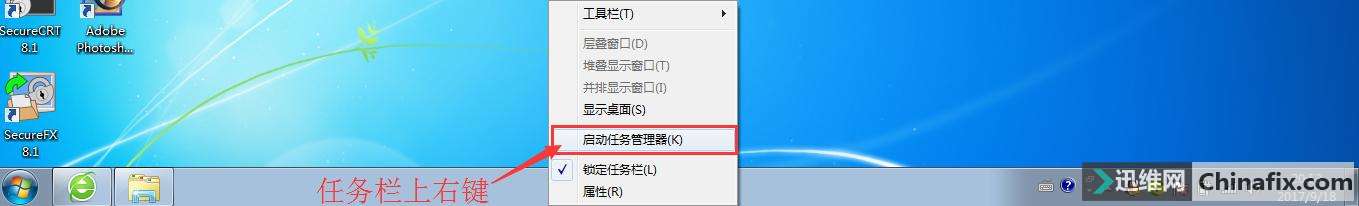

任务栏上直接右键-启动任务管理器:这种方式很少人知道也很少人用,尽管最简单  第二步:我们来介绍上述三种方式都无法打开任务管理器时,该如何搞定?

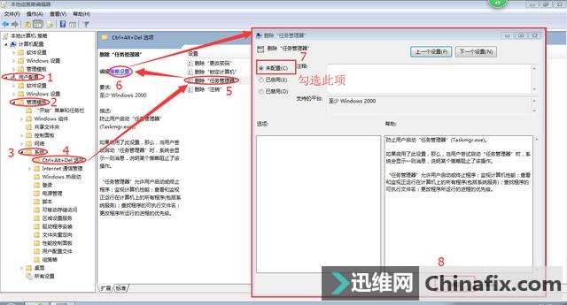

  分析:这种情况一般是运用了恶意软件或者病毒入侵,在后台将系统组策略篡改,导致无法启动任务管理器

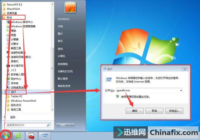

  搞定步骤一:手动打开组策略,将Ctrl+Alt+Del的功能重新设置,具体操作为:打开“运行”-输入“gpedit.msc”回车,进入组策略编辑器,找到“用户配置-管理模板-系统-Ctrl+Alt+Del”,在右侧找到“删除任务管理器”,选中,在左侧将其“策略设置”更改为“未配置”或者“已禁用”即可,不能勾选“已启用”,该项是不允许启动任务管理器的策略!详细操作见下图:
★★★注意:组策略修改后需要重新启动计算机,配置才能生效!
第一步:打开本地组策略编辑器
第二步:Ctrl+Alt+Del配置

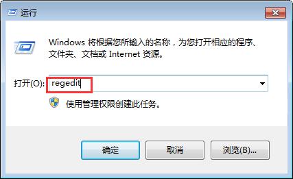

  搞定步骤二:修改注册表,有两种方式(如果步骤一可以搞定问题,步骤二即可省略)
修改注册表,打开注册表,操作如下
打开注册表

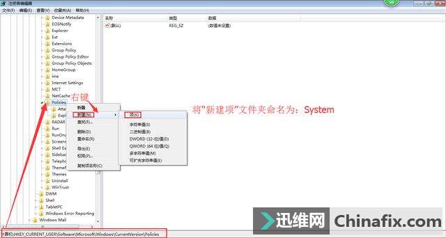

  找到以下目录: [HKEY_CURRENT_USER\Software\Microsoft\Win\CurrentVersion\Policies\System] ,没有的话手动新建该项:
新建System项

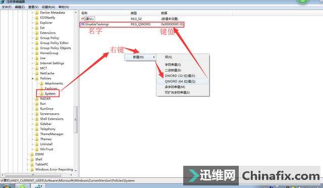

  在右侧找到:"DisableTaskmgr"把dword值设置为00000000 ,如果没有手动新建:
手动新建DisableTaskmgr
