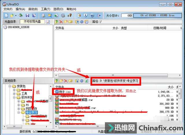

  第二步:我们选择一款专用于镜像文件提取的工具UltraISO,打开该工具,如图
工具
  第二步:按图示操作,选中待提取的镜像文件,我们以“例子.ISO”为例做说明
例子.iso

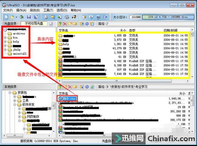

  第三步:选中待提取的目标文件,将在界面上方两个框中显示镜像文件内容
加载镜像文件

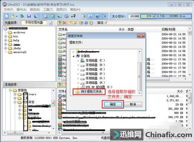

  第四步:选择所有内容,右键,选择提取到目标文件夹
全选文件
  第五步:例中我们提取的目标文件夹为“例子提取文件夹”,在桌面上,这把目标文件夹可以自由选择,自由新建在任何目录
目标文件夹——提取内容的储存位置

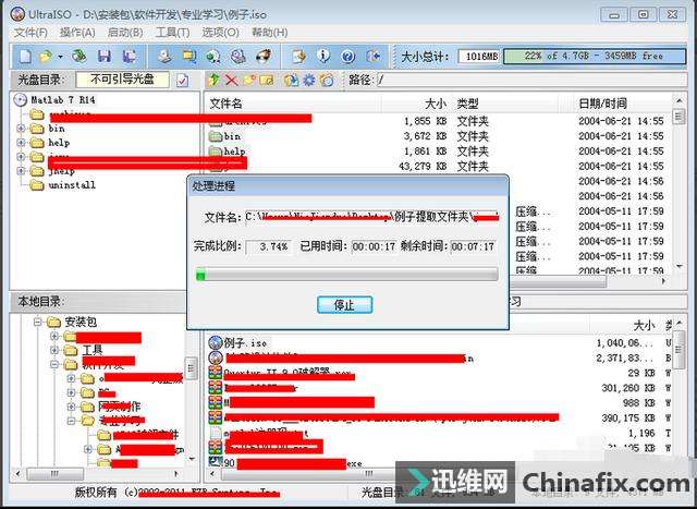

  第六步:确定后,开始提取,等待进度条
开始提取内容
  第七步:进度到100%时,到目标文件夹“例子提取文件夹”中查看提取到的镜像文件的内容,此时即可关闭工具
