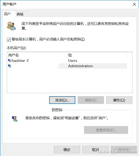

  想要隐藏特定账户信息(或直接隐藏Administrator),首先要知道的是电脑中具体的账户列表,所以呢,Win+R后,输入netplwiz先看看有多少账户已经注册在系统中了。

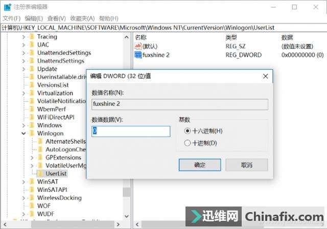

  知道了就好办了,Win+R后输入regedit进入注册表编辑器,定位到
HKEY_LOCAL_MACHINE\SOFTWARE\Microsoft\Win NT\CurrentVersion\Winlogon
  在其下面新建个名为“UserList”的子项,随后在右侧新建名个DWORD(32位)值,将其命名为我们想要隐藏的账户(以上图为例的话,名称就是“fuxshine2”),并将数值数据修改为0就行了。
  这样以后在登录Win时,被雪藏的账户就不会出现在界面中,但实际上它还是生效的,只是无法进行操作。需要的时候只要把数值数据修改成“1”即可。这样,我们可以无形中管理员账户,又不会被任何人知道(包括某些需要特定管理员权限的使用软件),安全吧?
