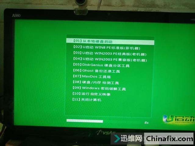

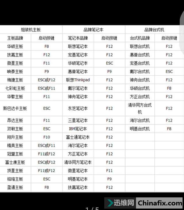

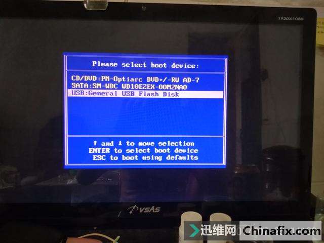

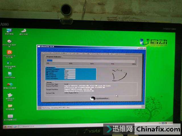

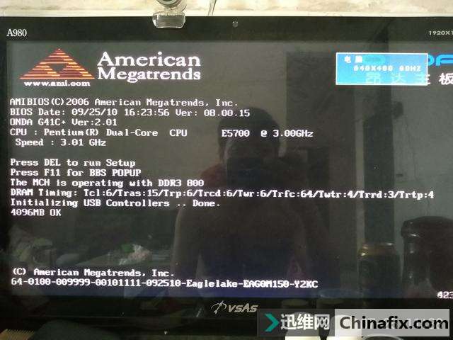

  3、可以重新启动电脑装系统了。在开机后狂按快捷启动键。我的主板是昂达主板,快捷启动键是F11。具体要按照个人主板而定。当启动项出来后按上下键选择USB启动就好了。
  4、USB启动后用上下键选择第二项或第三项启动PE工具。

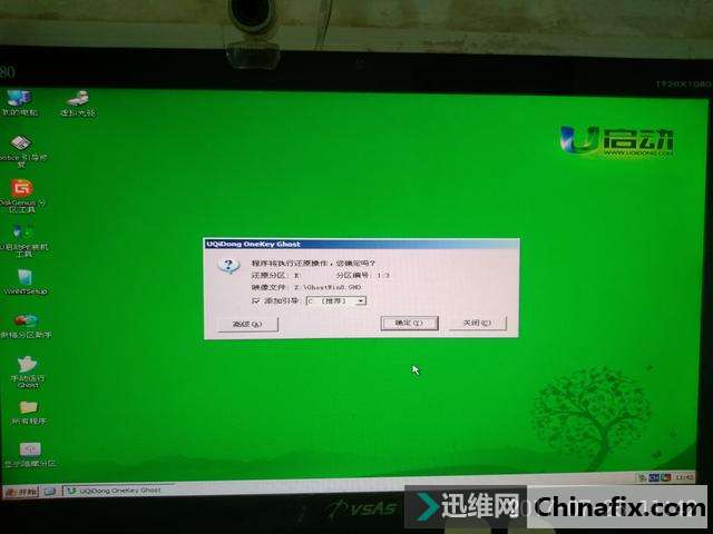

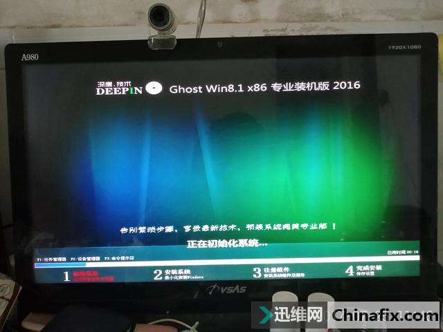

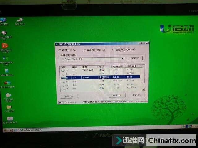

  5、启动PE装机工具,选好系统映像,现在要把系统装在那个盘都可以了

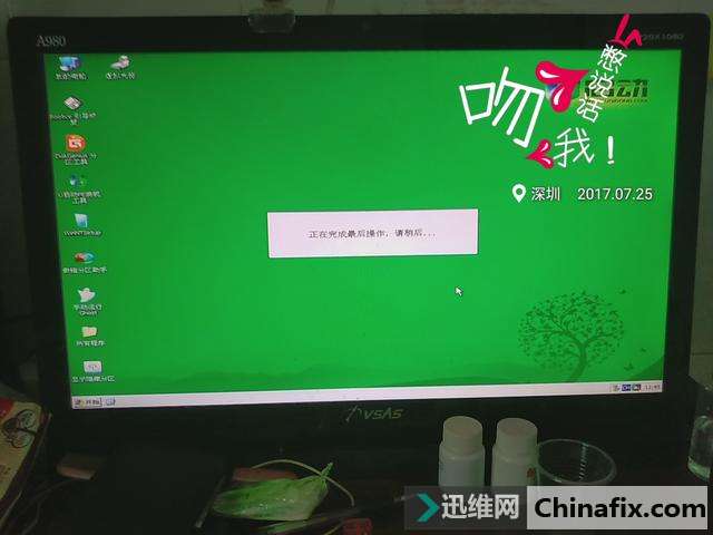

  6、系统安装完成,重新启动电脑就行了。注意,重新启动电脑后不要有任何操作,让它自己运行,直到系统正常。当然,有一部分电脑装机完成不会自启,你也不用慌,手动开机就可以了。
  7、至此,用u盘装系统教程完毕!值得一提的是,用u盘装系统的操作全程图解中,由于整个过程都是在硬盘里读取数据,所以在安装速度上比用光盘安装快很多。
