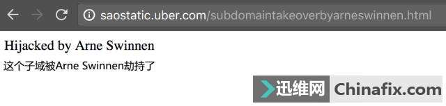

  子域名接管
  Uber的一个子域 saostatic.uber.com通过DNS CNAME指向Amazon Cloudfront CDN,但是主机名没有被注册,这就允许黑客完全接管这个域名。这个情况很像 Frans Rosén在rider.uber.com上进行的一次子域名接管。
Frans Rosén
  为了证明这个漏洞,Arne Swinnen在被接管的子域名上放了一个HTML文件,表明他已经接管这个了这个子域名。

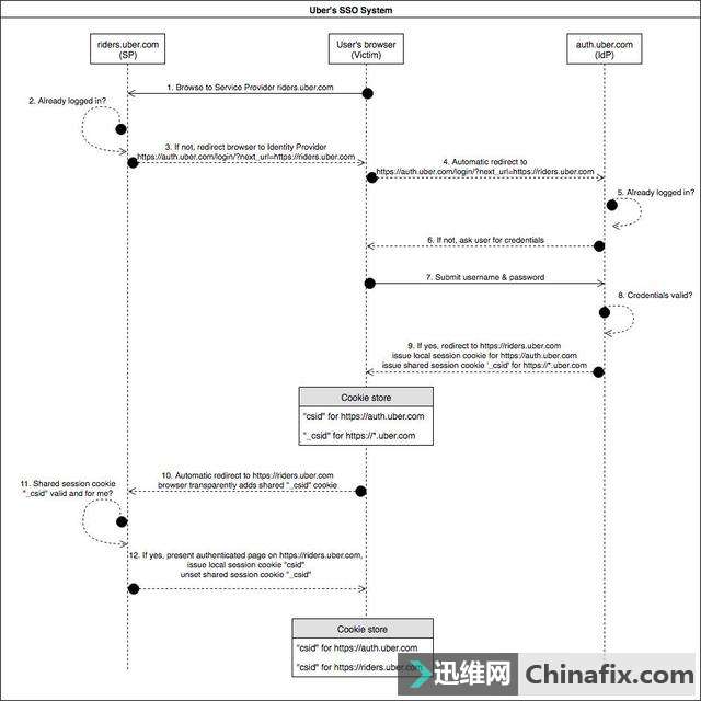

  绕过认证
  在Uber的SSO系统中,auth.uber.com是身份提供者,并为https://*.uber.com提供临时共享会话Cookie,为Uber司机、合作商和开发人员提供身份认证信息。
  从下面的SSO登陆图中可以发现,服务提供方会马上销毁传入的临时共享会话cookie,防止出现错误的身份验证,减少数据盗取的可能。
  因此,黑客只能在步骤9到步骤12之间盗取共享会话cookie“_csid”,而且由于浏览器的自动重定向,留给黑客攻击的时间非常短。
  虽然黑客还是可以在这么短的时间内进行盗取,但根据上图显示,这个系统中还有一个更方方便用的错误,允许共享会话cookie在步骤12后继续保存在浏览器的cookie储存中。

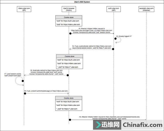

  问题在于,如果受害者已经从https://riders.uber.com登陆(图中步骤12之后的情况),当他接收到来自 auth.uber.com的一个新请求,而这个请求包含共享会话cookie“_csid”时,cookie就会被忽视,直至浏览器的cookie被清理。
  黑客只需要重复上图中的步骤3作为步骤13,并向https://saostatic.uber.com发送一个隐藏的请求,就可以盗取重要的会话cookie。
  因此,一旦黑客拿到受害者的共享会话cookie“_csid”,他就可以在自己的浏览器上执行正常的登录流程,并在步骤9中把自己的“_csid”cookie替换成受害者的然后登陆.

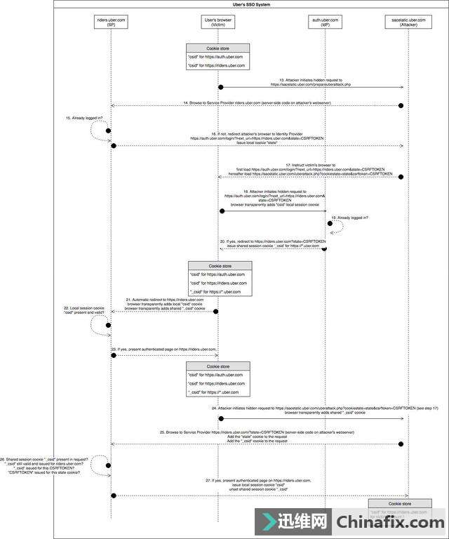

  实际上,Uber还有另外一层防护措施,存在跨站请求伪造防护。下面是实际的Uber SSO登陆图。
  问题在于,GET参数 state=CSRFTOKEN,服务提供方 riders.uber.com 加在步骤3中的本地作用域cookie,以及步骤11中的验证。黑客没办法从受害者的浏览器中拿到这些值,他们手里只有“_csid”cookie。
  不过黑客依然可以从https://riders.uber.com获得正确的CSRFTOKEN值和附带的state cookie值,方式是在其末尾启动一个正常的登录方案(比如用自己的浏览器或写一个简单的脚本)。
  然后,他可以在步骤3中将https://riders.uber.com生成的auth.uber.com URL传送到受害者的浏览器,生成并盗取“_csid”共享会话cookie,并在步骤9中再次将它们注入到自己的浏览器中。
  通过这种方式,受害者就会在自己的浏览器上为黑客提供临时的“_csid”会话令牌。

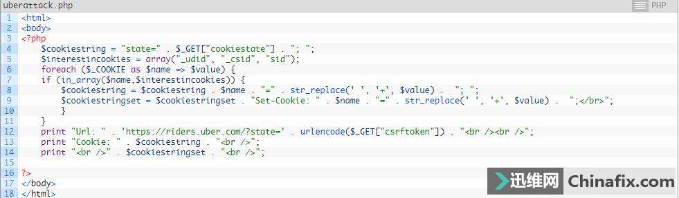

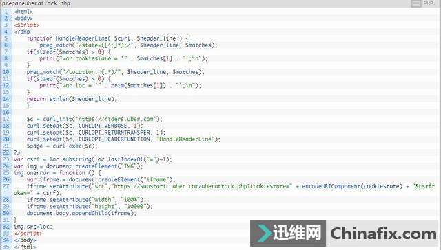

  prepareuberattack.php和uberattack.php的页面代码如下:
  第一个文件可以托管在任何地方,第二个文件必须托管在被劫持的子域名上。
  通过在这两个PHP文件中将“riders.uber.com”更改为uber.com的任何其他子域名,黑客可以代表受害者生成这些子域名的有效会话。
