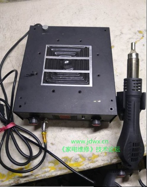

         焊接的工艺对灯珠的寿命影响很大,所以要预热,控制好温度,焊盘要稍微加一点锡,灯珠要沾一点焊油,先把锡吹化,再放灯珠,再吹1秒就行。
           下图是换灯珠所用到的工具、配件和换后灯珠的灯条;不足之处,敬请指教。
