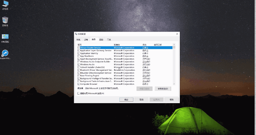

  搜索框输入msconfig,单击系统配置。选择服务选项。

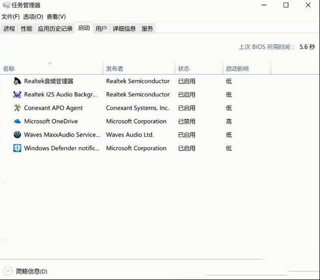

  选择隐藏所有Microsoft服务,选择所有禁用。接着选择启动项,打开任务管理器。在新的任务管理器窗口中,选择启动项,然后将计算机在开机时会执行的初始化选项都禁用掉。

  请按照下列步骤执行干净启动:从“开始”中,搜索 msconfig。从搜索结果中选择系统配置。
在系统配置对话框的服务选项卡上,点按或单击选中隐藏所有 Microsoft 服务复选框,然后点按或单击所有禁用。
在系统配置对话框的启动选项卡上,点按或单击打开任务管理器。
在“任务管理器”的启动选项卡上,针对每个启动项,选择启动项并单击禁用。
