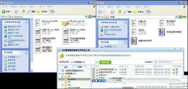

   360勒索蠕虫病毒文件恢复方式:

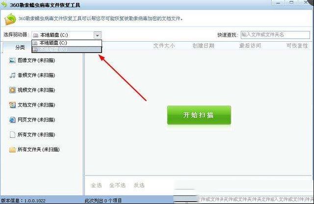

   准备工具:360勒索蠕虫病毒文件恢复工具(下载地址搜索下该工具名字)
   打开360勒索蠕虫病毒文件恢复工具,选择加密文件所在驱动器:

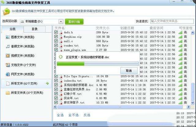

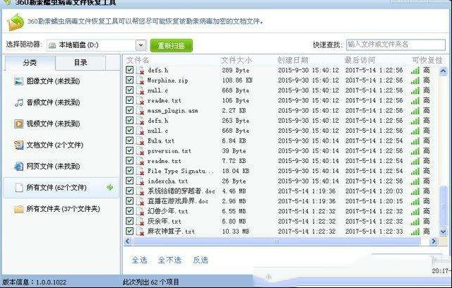

  扫描后,选择要恢复的文件。
  强烈建议您选择把恢复的文件保存在干净的移动硬盘或U盘上。
  本工具的文件恢复成功率会受到文件数量、时间、磁盘操作情况等原因影响。一般来说,中毒后越早恢复,成功的几率越高。

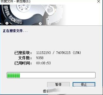

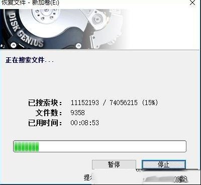

   此外,PE工具箱里普遍自带的DiskGenius分区工具也可以找回加密的文件:
  被加密文件能成功被解救前提是发现中毒后要立刻停止运用电脑,避免已删除文件的位置被新写入数据覆盖。
  不过,固态硬盘并不能恢复,主要是Trim指令会让固态硬盘在删除文件后将对应位置数据彻底抹除,因此重要文件基本没有找回的机会。
