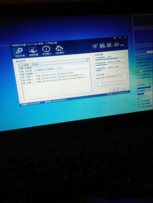

      昨天帮别人电脑装系统,Win8改成Win7系统的,华硕笔记本硬盘完全格式化后重装系统启动项找不到硬盘,开机就自动进入BIOS,以为系统格式错误重装后依旧进BIOS找不到硬盘,最后终于搞定。
  答:在bios中切换到Security项。
  找到secure boot comtrol设置为Disabled。按F10保存退出。
  重新进bios 打开Boot项,Launch CSM设置为Enabled按F10保存退出。
  没第一项直到设置第二项。
