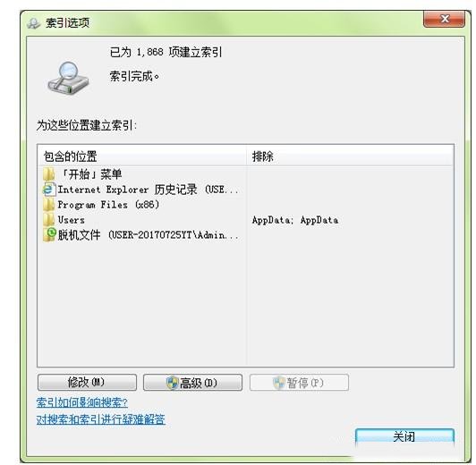

  1、在Win7系统的开始菜单中搜索框里输入“索引选项”,或打开控制面板后选择大图标方式显示,再点击“索引选项”。
  “索引选项”的功能很简单,没有复杂的操作。
  “修改”功能,文件树目录很详细,添加到索引的位置一目了然,自己想勾选哪个就勾选哪个

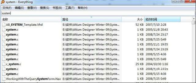

  但是这么看起来复杂效率还是不行的方案可能还是不行,直接用第三方软件吧,
  图中的软件是我自己在用的,个人感觉完美,速度非常快。
