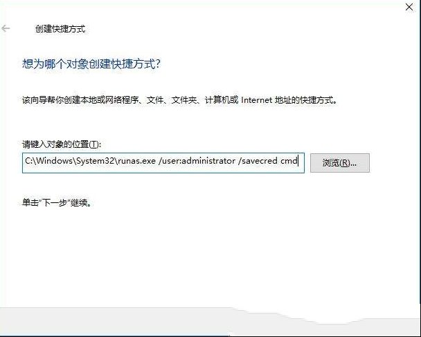

  在桌面空白处右击选择“新建快捷方式”,在键入对象的位置框输入“C:\Win\System32\runas.exe /user:administrator /savecred cmd”,即以Administrator身份运行命令提示符(如果要运行其他程序,请自行更改程序名称),同时运用/savecred保存Administrator账户的密码,并将快捷方式命名为“命令提示符”(图2)。
图2 创建快捷方式

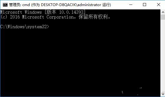

  这样以后我们需要以管理员身份运行命令提示符时,只要运行上面在桌面新建的快捷方式(首次需要输入Administrator账户密码,以后就不要输入),这样可以绕开UAC拦截直接以Administrator身份启动命令提示符(图3)。
图3 以Administrator身份启动命令提示符

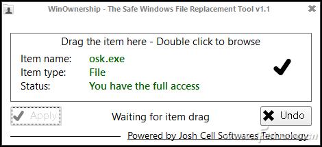

运用工具:WinOwnership

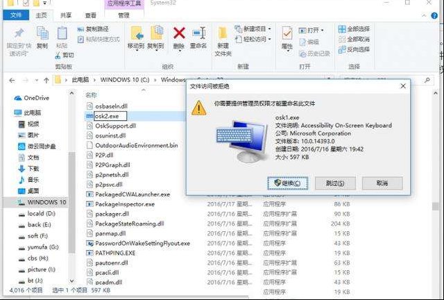

  除了系统保护目录,系统目录如C:\windows\system32下的程序,其默认所有者和控制权限也只有系统内置的TrustedInstaller账户才完全拥有,当我们试图对其中文件进行删除或者重命名时,系统也会弹出文件访问被拒绝的提示,一直点击“重试”也无法完成操作,但是很多时候有确实需要执行相似的操作,比如需要将cmd更改为osk.exe以便在登陆界面更改忘记的系统登录密码(图6)。
图6 系统文件默认只有TrustedInstaller账户才完全拥有
  常规搞定方式同样是更改文件所有者和控制权限,这样操作也会带来安全隐忧。现在可以借助WinOwnership临时获得完全控制权限。启动程序后在其窗口双击,然后选中需要操作的系统文件安如“C:\windows\system32\osk.exe”,点击“apply”临时获得完全控制权限(图7)。
图7 临时获得权限
  现在在打开“C:\windows\system32\osk.exe”,右击选择重命名,系统会弹出需要提供管理权限才能操作提示(注意提示窗口已经和之前不一样),点击“继续”即可完成文件的重命名操作。完成操作后返回程序窗口点击“undo”即可撤销临时获得的权限(图8)。
