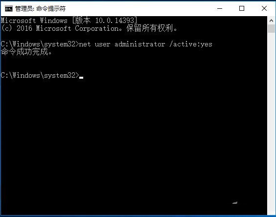

  先以管理员模式启动命令提示符(Win+X组合键后就能看到),输入net user administrator /active:yes;启用Administrator账户。
系统起错用户名如何维修 电脑用户名怎么修改 图2

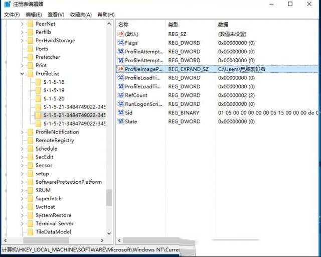

  然后,Win+R之后输入regedit进入注册表编辑器,定位到
HKEY_LOCAL_MACHINE\SOFTWARE\Microsoft\Win NT\CurrentVersion\Profilelist在它下面的几个子项中逐一查看名为“ProfileImagePath”的字符串值,直到找到数值数据为原中文名路径的项目。
系统起错用户名如何维修 电脑用户名怎么修改 图5
  将其修改为更名后的路径就行了。
系统起错用户名如何维修 电脑用户名怎么修改 图6
