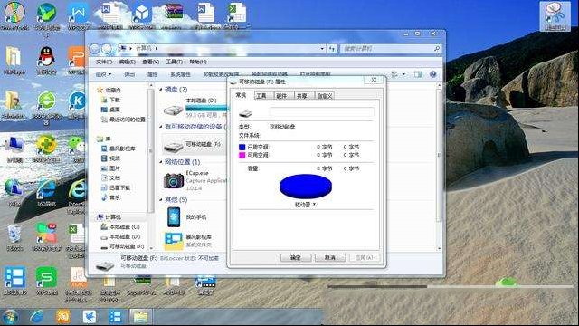

  先将要修复的U盘插入电脑USB口,如下图电脑能检测到U盘插入,但可移动储存设备里无法显示出来。
  如下图电脑已显示可移动磁盘,但无法打开,也无法格式化。
  如下图电脑已显示可移动磁盘,属性显示为空。

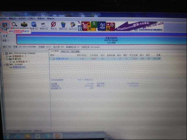

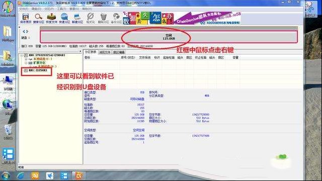

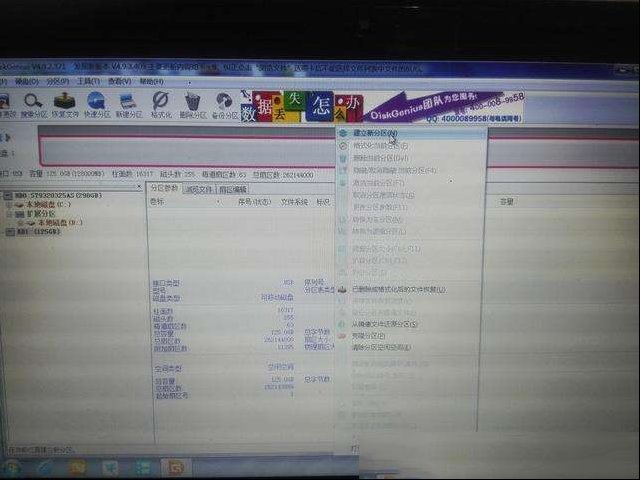

  下载”DiskGenius磁盘分区软件”安装到电脑并运行程序,红色方框中可以看到软件已识别到U盘,这说明芯片还没破坏,应该可以修复,容量显示125GB,(一看又是个山寨扩容盘),鼠标点击一下识别到的设备。

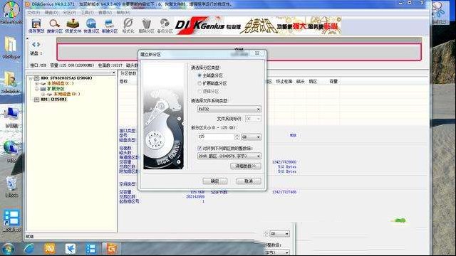

  在红色圆框中鼠标点击右键,在弹出的菜单中选择“建立新分区”。(这里有几张弹出菜单不好截屏,所以用手机照的图片,不太清晰希望大家见谅!)

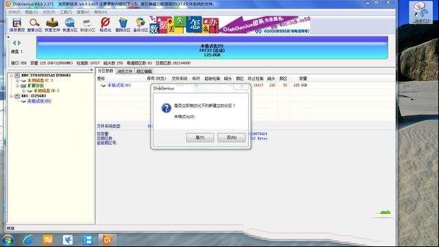

  如下图可以看到新的分区已建成,显示未格式化,然后点击左上角红框中的保存更改。

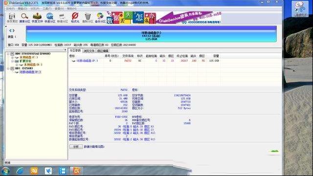

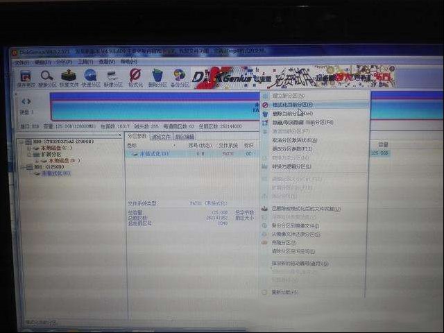

  然后在新建的分区中点击鼠标右键,在弹出的菜单中点击“格式化当前分区”
  这里不需要更改任何选择,直接确定继续!
  如图点击确定继续,

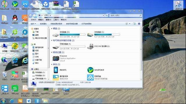

  这里可以看到已显示成“可移动磁盘F”
  到此U盘就已经修复完成,退出软件打开磁盘管理器看看,电脑已经可以识别到而且可以读取了,已用空间64K,可用空间124GB(呵呵,山寨扩容盘)
