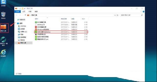

  进入到win10pe系统桌面后,双击桌面上的“更多工具” 文件夹,在文件夹中找到并双击“分区工具DiskGeniUs”图标,打开工具,如图所示:

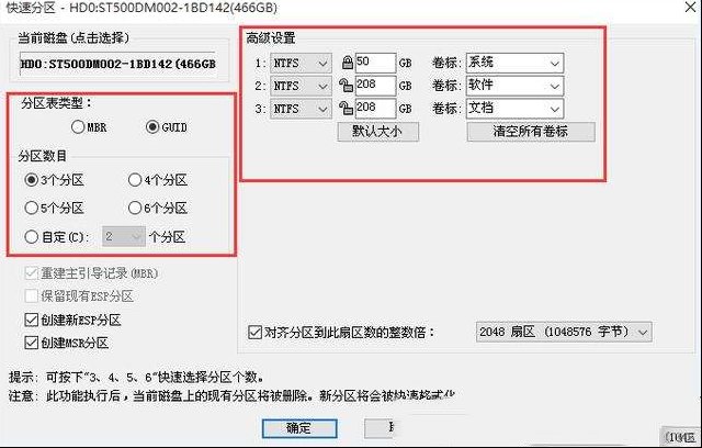

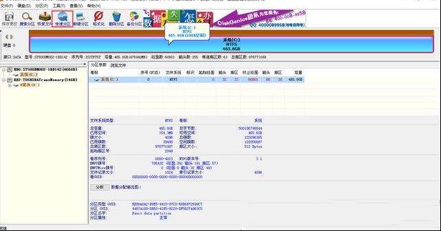

  当硬盘为空闲状态时,点击“快速分区”按钮,进行硬盘分区操作,如图所示:
  分区列表类型默认MBR格式,由于我们要选择GPT格式,所以选中GUID类型,另外根据自己所需设置一下分区数和分区大小,然后点击“确定”,如图所示:

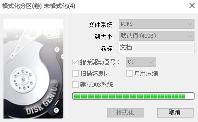

  然后耐心等待硬盘分区完成即可,如图所示:

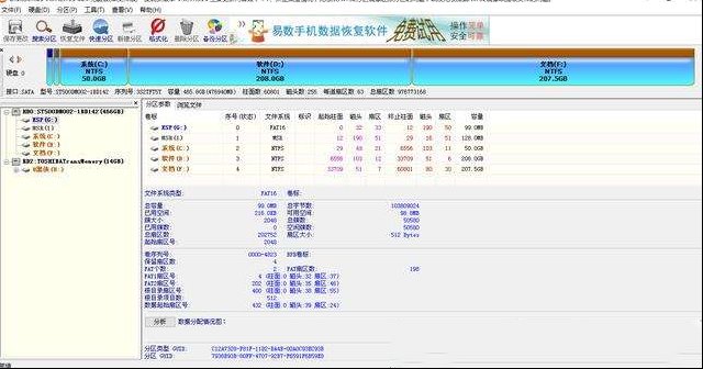

  硬盘分区完成后,返回分区工具DiskgeniUs主窗口界面,此时我们就可以看到相应设置的分区,如图所示:
  以上就是运用pe系统分区工具将硬盘分区转换成GPT格式的详细操作,在此我们需要注意新硬盘的状态默认为空闲,而已有分区的旧硬盘,只要将它设置为空闲状态也可以进行硬盘分区操作,当前电脑中在运用的硬盘也是一样,只要将分区删除设置为空闲状态即可。
