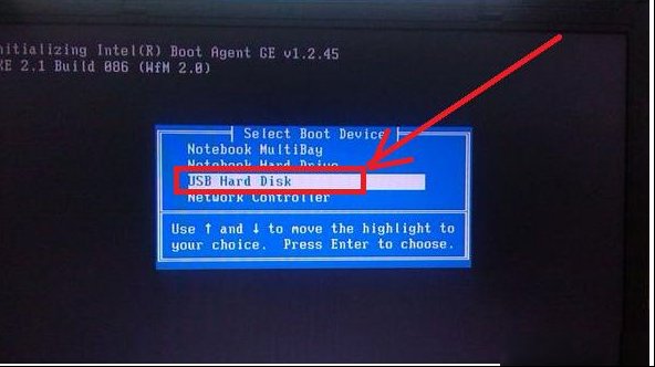

  由于系统补丁导致系统崩溃,安全模式无法进入,在不重装系统的情况下,我们只能借助PE启动U盘来操作,PE启动U盘的制作步骤请自行百度学习,准备好启动U盘后,开机按F12,具体机型不一样启动选项会有所不一样,选择U盘启动,进入PE系统。

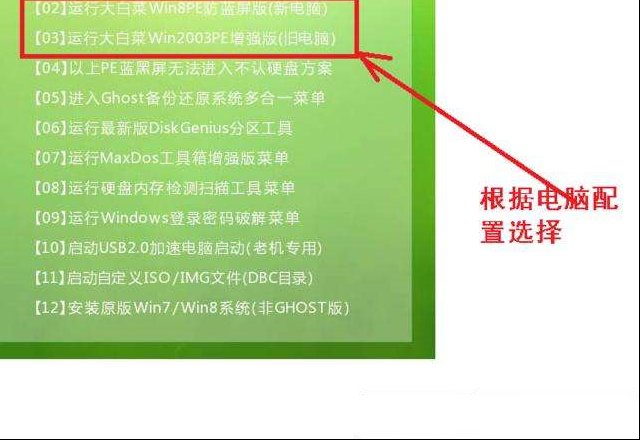

  进入PE启动菜单选项后,我们根据电脑的具体配置来选择,我们此次操作选择第一项。

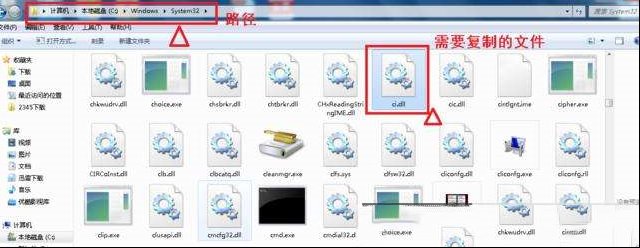

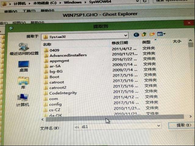

  进入桌面后,我们先从其他正常启动的电脑上进入到C:\windows\system32目录,复制CI.dll文件至U盘。
   注意:如果蓝屏的电脑是64位的系统,必须从正常64位的系统中复制;如果是32位系统,刚复制32位系统的文件,如果版本搞错的话则修复不成功。

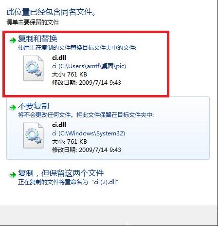

  我们把准备好的ci.dll文件,替换到蓝屏电脑相同的目录中C:\windows\system32。
  在复制的过程中,系统会提示是否确认替换,我们确认即可,

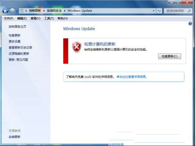

  把有问题的文件替换成功后,我们重新启动电脑,就可以看到熟悉的启动画面出现了,启动成功后,我们再通过系统更新功能更新系统漏洞即可。
