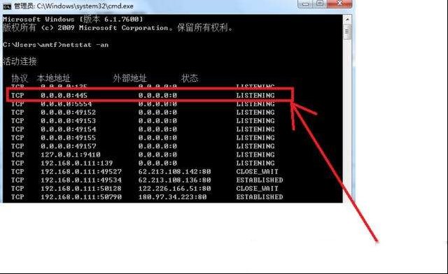

一、检查系统是否开启Server服务
1、打开左下角开始按钮,点击运行,输入cmd,点击确定
2、输入命令:netstat -an 回车
3、查看结果中是否还有445端口

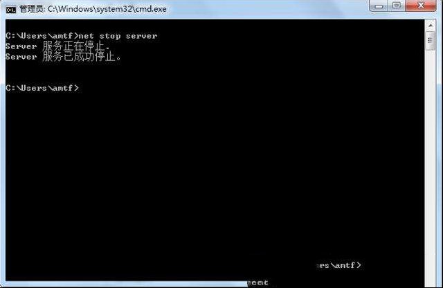

二、关闭Server服务
  如果发现445端口开放,需要关闭Server服务,以Win7系统为 例,操作步骤如下:

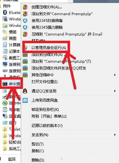

1、点击左下角开始按钮,在搜索框中输入cmd,右键点击菜单 上面出现的cmd图标,选择以管理员身份运行
2、在出来的cmd窗口中执行“net stop server”命令

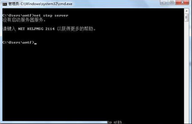

三、验证服务已关闭

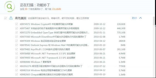

  显示“没有启动服务器服务”即表示Server服务己关闭。关闭端口后,请及时升级杀毒软件病毒库和修补系统漏洞、补丁。并备份好数据。
