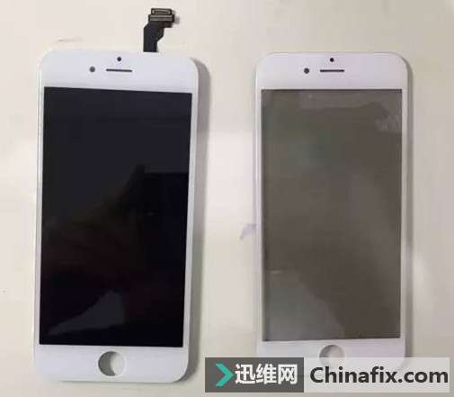

      很多人会说原装屏重新压屏翻新会降低使用寿命,影响使用感受。事实确实如此,但是旧屏已经到了不忍直视的程度,已经影响了使用感受,我们帮他更换全新的盖板,反而让视觉效果更好了一点,孰是孰非自有定夺,无非更换的玻璃盖板一定要用原装盖板。这样对后期使用影响甚微!

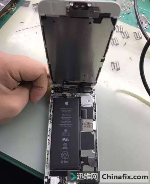

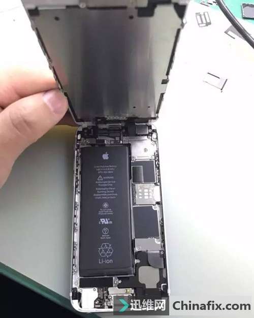

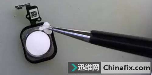

  首先拆掉就屏幕上的前摄像头固定罩,听筒网,光感罩,还有侧面的黑色贴纸就是我手指向的位置的贴纸。

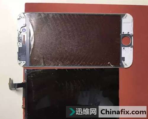

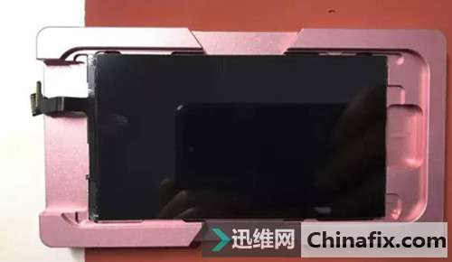

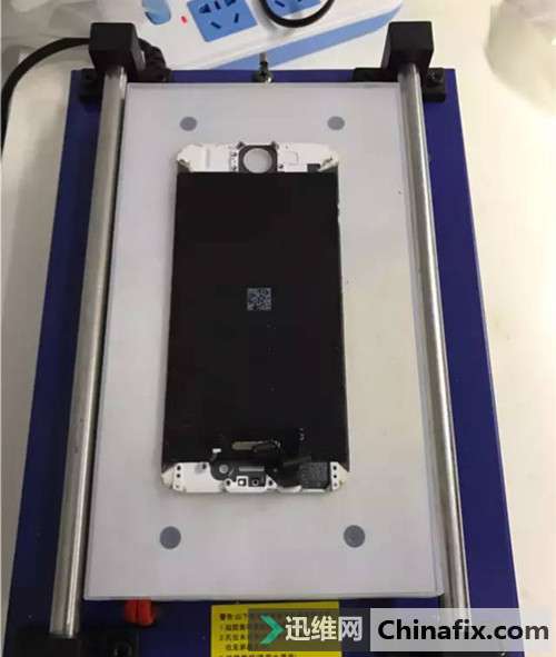

  把旧屏幕放到分离机,开始分离盖板。

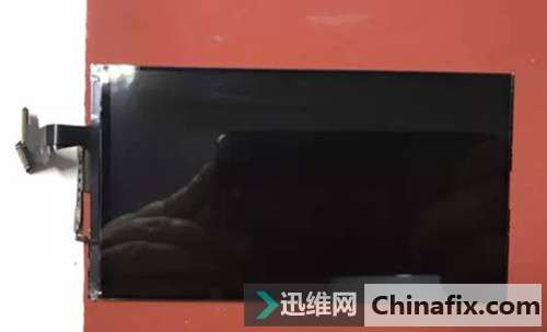

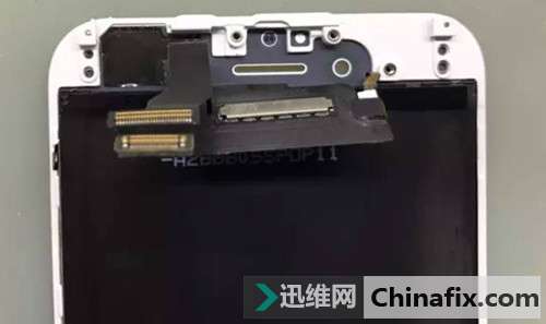

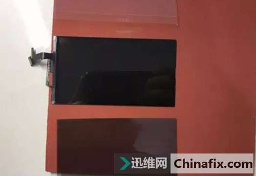

  分离完成,分离的时候先正向往后拉金刚丝,然后再向下后方拉金刚丝,就可以完美的连偏光片一起拉下来,带着偏光片除oca胶实在是麻烦,而且除胶液气味太难闻,而且除完胶偏光片有时候会有轻微划痕,直接换全新的偏光片并不麻烦,胶也好擦,而且无划痕更完美(纯粹个人习惯)。
  偏光片清理干净后换上全新的偏光片(对后期使用效果无任何影响)

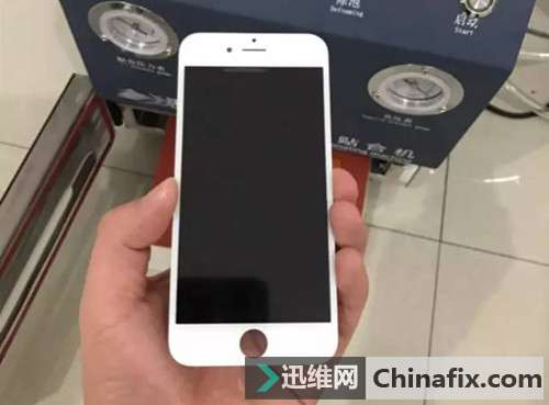

  贴上oca干胶,放上盖板,放进压屏机,几十秒压好。
  然后放进除泡机除泡。几分钟后拿出来,完美!

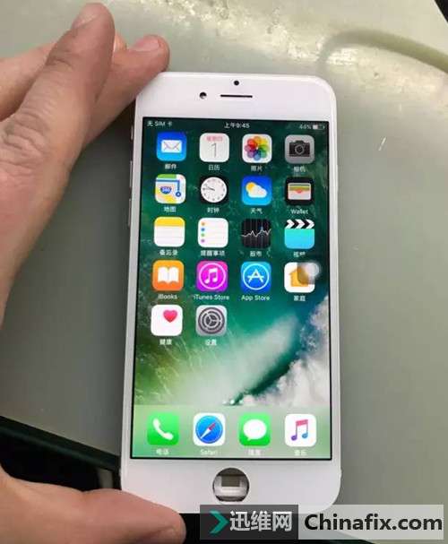

  然后装机测试毫无问题。

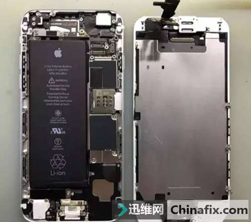

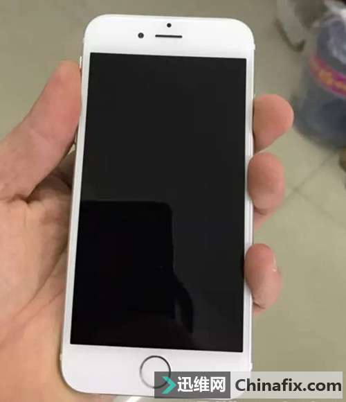

  装回所有的贴纸,等等小件,并用无水酒精清理指纹按键。
  全部装回去。
  Ok,完美翻新!
  请看他的绝世容颜,是不是土鸡变凤凰个性又时尚!

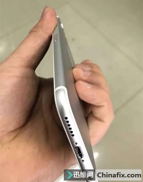

  仔细看边框的话,会发现我在边框贴上了6s的边框胶,能够起到很好的密封和防尘效果!6代本来是没有的!
