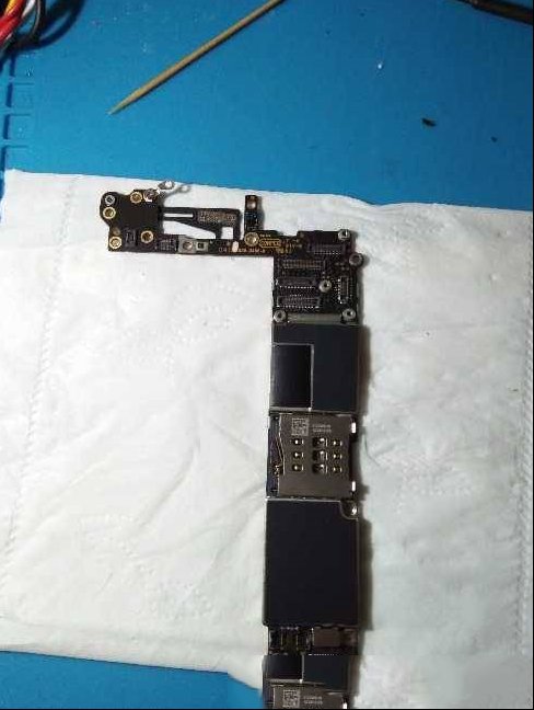

  客户送修收到其他维修同行的一台iPhone6,描述的故障是开机进系统使用几分钟黑屏,手机不定时循环重启。机器电池没电,拆机加电源测试故障如描述。先易后难,刷个机,刷完还是一样,拆机拿下主板观察外观整体良好无变形进水。

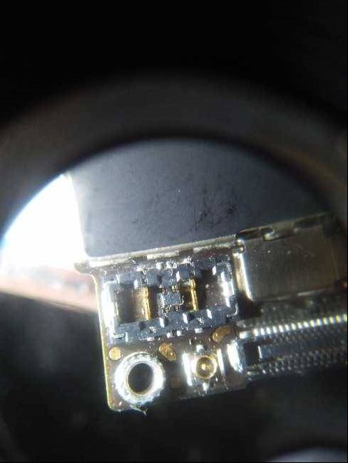

  认真检查发现主板电池座有腐蚀发霉。
iPhone6手机不定时循环重启维修 图2
  想到问题就是这里了,电池电量数据检测脚出问题会导致手机不定时循环重启(连接爱思助手显示不到电池电量数据充电数次)。

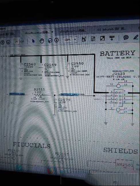

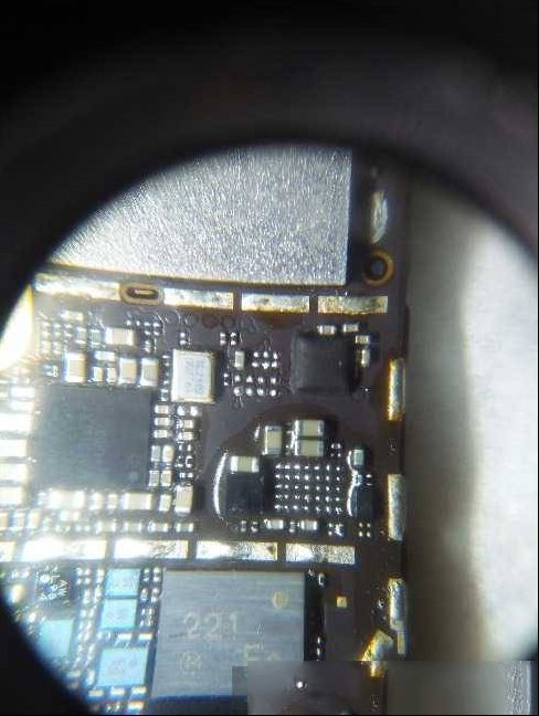

  先清洗加焊电池座,检测脚打阻值有636正常无断线。打开图纸发现J2523电池座BATTERY_SWI电池电量检测脚通U1401充电芯片F2脚,充电芯片G1脚CPU控制电池电量。
iPhone6手机不定时循环重启维修 图4
iPhone6手机不定时循环重启维修 图5

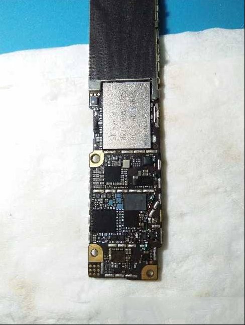

  通路原理知道了,拆下U1401充电芯片,G1打阻值428,有阻值说明U1401坏或CPU坏。
iPhone6手机不定时循环重启维修 图6

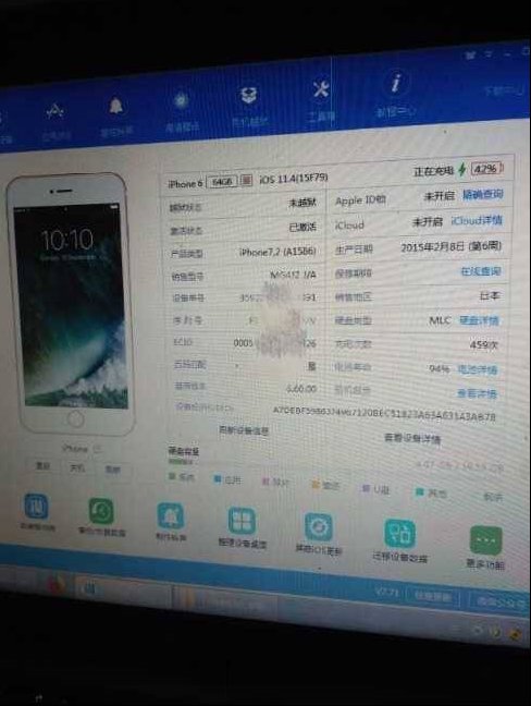

  换了U1401后开机还是读取不到电池电量,根据维修资料所说证明这种故障是因为CPU坏拉低了SWI总线的电压,可以通过外部接上拉电阻的方法把SWI总线的电压拉高。从C1700(PP3V)拉一条线出来,接上一个2.2K的电阻,电阻另一端接BATTERY_SWI_电池电量(R2511)。
iPhone6手机不定时循环重启维修 图7
  开机测试,连接爱思显示电池电量信息。
iPhone6手机不定时循环重启维修 图8
