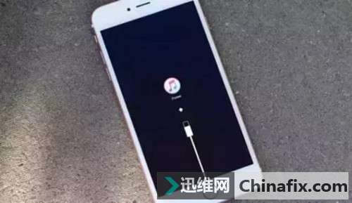

  3、如果前两个方法都不奏效,就要进入iPhone的恢复模式啦。一般可以把iPhone连接电脑同时按音量- 键和POWER键10秒左右会出现恢复选项的,按恢复OK,苹果iPhone7 plus还原。
  如果上述方法都无法解决,那么可以选择进入:DFU模式。  可能你听说过iPhone的DFU模式,DFU的全称是Development FirmwareUpgrade,实际意思就是iPhone固件的强制升降级模式。例如,在你降级iPhone固件的时候,如果出现过错误,那么在你恢复或者降级固件的时候,你需要使你的iPhone进入DFU模式才能够完全降级。
  进入DFU模式的方法  方法一:正常恢复  这个恢复方法是我们在一般的解锁教程中最常用的恢复iPhone固件的方法。  1.开启iTunes,并将iPhone连上电脑,然后将iPhone关机;  2.按住开机键直到出现苹果logo,不要松手;  3.在按住开机键同时,按住音量-键,直到苹果logo消失;  4.此时松开开机键,直到电脑出现DFU模式联接;  5.iTunes出现恢复提示,按住shift,选择相应固件进行恢复。
  方法二:黑屏恢复  1.用USB线将iPhone连接上电脑,然后你将会听见电脑已连接成功的提示声音;  2.现在请先将iPhone关机,然后你将会听见电脑未连接成功的提示声音;  3.请同时按住开关机键和音量-,持续到第10秒的时候,请立即松开开关键,并继续保持按住home键;  4.这个时候iTunes会自动启动,并提示你进行恢复模式(iPhone会一直保持黑屏状态)。那么你就可以按住键盘上的shift键,点击“恢复”,选择相应的固件进行恢复。  目前也有一些简单易操作的一键恢复的软件~大家可以自行度娘,小编就不再赘述了!
