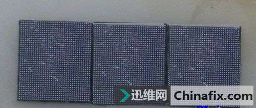

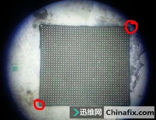

        在苹果手机维修中,拆装CPU的时候植锡是比较困难的,植CPU出现问题最多的就是CPU跟钢网的位置是有错位的,今天分享一下我在苹果手机维修中CPU植锡的方法。   首先就是在CPU的两边吹上去两个小锡珠,就跟图中红圈圈的一样。
苹果手机维修之CPU手工植锡  图1
  这个位置植一个锡珠,再在它的斜对面植一个。
苹果手机维修之CPU手工植锡  图2
  然后再上钢网对好位置,这样就不会出现CPU于钢网出现错位的问题了,这样就可以上锡浆了。

  这就是植好锡的,没用太长的时间,这种方法对苹果手机维修中处理CPU植锡新手操作会有很大的帮助哟!
