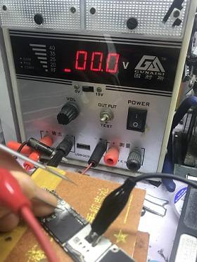

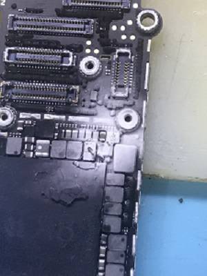

  在灯控周围熏上松香,将电源表电压调为0,然后将正极夹住镊子,负极夹在机板任意对地的地方(我是夹在卡座上),镊子尖头直接顶在灯控二极管D1501靠近如图所示的位置(这一边就是阻值被拉低的线路)。

  然后慢慢将电压调高,此时电流表指针会跟着升高,我调到1.5V后拉低阻值的电容就显现出来了!
