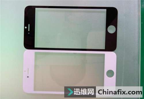

  手机屏幕第一层,维修师傅叫盖板,这层透明的材料起到抵御外力冲击并直接与手指接触的作用。我们经常听到的大猩猩康宁玻璃、蓝宝石玻璃说的就是这层材料。在这层盖板上还会有一些特殊工艺,比如疏油涂层,疏油涂层起到抗指纹沾染,使得日常油脂污染更容易擦拭。工艺都是需要增加制造成本的,所以最近国内某厂没有使用此工艺就省下不少成本了。
某手机屏幕的替代盖板,价格低廉

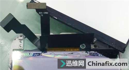

  手机屏幕第五层,液晶层,从传统的平面液晶到现在的柔性屏,最核心的显示技术都集中在这个层面上。这层技术不多描述,现在主要应用的有几种:slcd 、oled、ips 、ASV、nova,各大厂商都是基于这几种技术开发应用。其中柔性oled屏现在最为热门,特点就是自发光,印刷柔性层。
液晶屏和排线结合处,上一层是触摸层

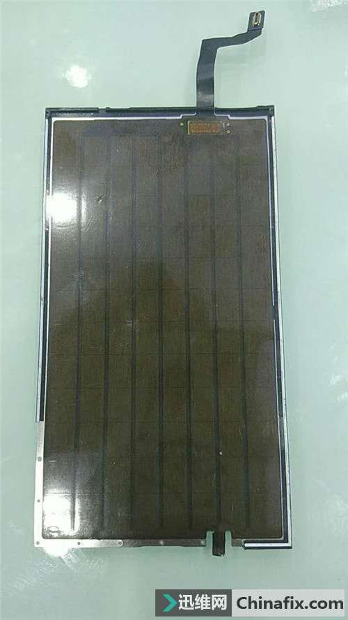

  手机屏幕特殊层,压力感应层,现在还较少手机屏幕使用,自iphone6s开始规模使用,作用为感应屏幕压力。对按压力度进行感知,从而进行轻点、轻按、重按三层维度的动作回馈。这样可以让触控交互从长按的“时间”维度延伸至重压的“力度”维度,为人机交互开拓出了全新的空间。
压力感应层,贴在钢片上,分离就会报废
