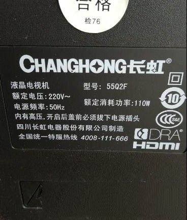

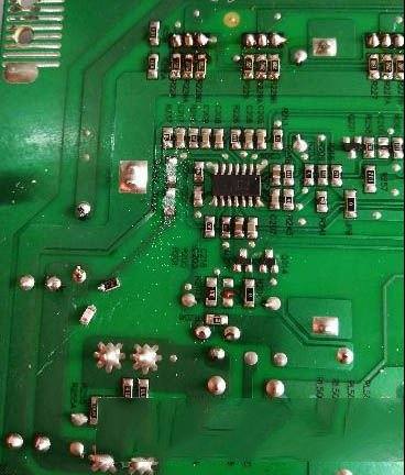

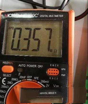

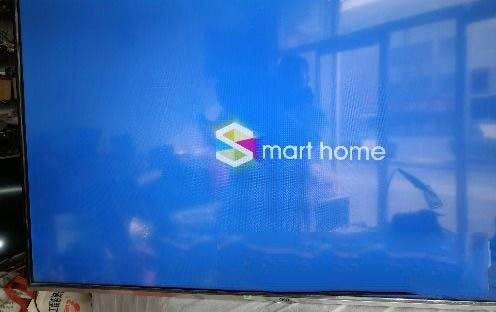

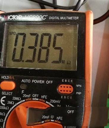

摘要: 收到同行送来的故障机壹台长虹55Q2F液晶电视,故障表现为开机背光亮一下黑屏,拆机检测,四条灯条工作电压一样,平衡136V 。看来是恒流问题,重点检查高压检测电阻,发现R234和R234A,有一个阻值大了,换新试机,一切正 ...
    收到同行送来的故障机壹台长虹55Q2F液晶电视,故障表现为开机背光亮一下黑屏,拆机检测,四条灯条工作电压一样,平衡136V 。看来是恒流问题,重点检查高压检测电阻,发现R234和R234A,有一个阻值大了,换新试机,一切正常了。
