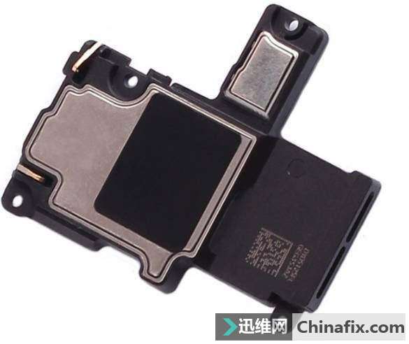

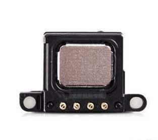

  二、听不到对方说的话或者免提无声音
  如果对方打电话过来,听不到对方的声音,但是对方却可以听到自己的声音,如果遇到这种手机听筒故障,那基本上就可以判定为听筒坏了,更换个听筒就可以了。如果是听筒有声音,免提没声音,那就是扬声器坏了,换一个搞定。这是最常见也是最简单的怎么修理。

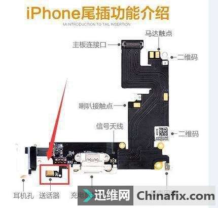

  三、说话别人听不到
  对iPhone比较熟悉的一般都知道iPhone手机有多个送话器,所以如果对方听不到声音,这种手机听筒故障一般是以下两种情况。
  1、打电话时对方听不到声音。这种手机听筒故障是iPhone底部的送话器坏了,送话器和尾插是在同一条排线上的,一般需要更换尾插排线。虽然送话器可以单换,但由于配件价格不高,一般也都是直接换整条尾插排线。
  2、SIRI没声音,微信视频聊天对方听不到声音。这种情况是位于前摄像头排线的送话器出现问题了,确定这一类手机听筒故障的方法也很简单,使用前摄像头录像并且说话,录完后播放,如果只有录像没有声音,说明就是前摄像头排线的送话器坏了,维修同样是是更换前摄像头排线。

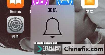

  四、全部无声音
  不管是听筒还是放音乐或者打电话全部没有声音,遇到这种手机听筒故障,这时候我们可以先排除下手机是不是进入了耳机模式,有时候耳机插拔的时候,耳机孔里面的弹片卡住或者氧化了,会导致手机无法退出耳机模式。
  如果是耳机模式,按音量加减键的时候出现的是耳机,而不是铃声。
  那么这只是一个小问题,用一根针裹上一块小布,或者使用干净的小刷子,伸进耳机孔清洁下,大部分就可以解决,如果还不能解决这种手机听筒故障的话,换个尾插排线就解决了。
