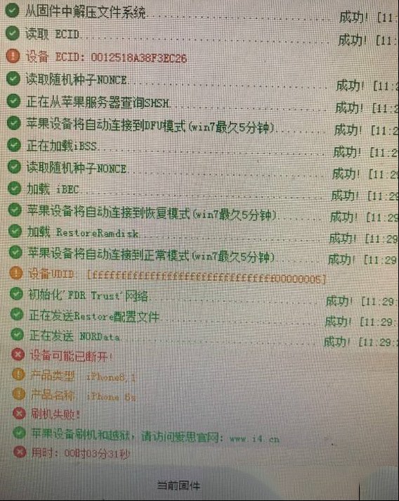

  此机通过itunes刷机,刚出进度条突然灭屏,刷机报错9,刷了几次,都是一样结果,用爱思助手恢复,停在如下图位置。
iPhone 6S反复白苹果重启检修思路 图1
  刷机报错9一般都是硬盘底层,或者CPU到硬盘之间断线,或者逻辑码片的问题,先开整硬盘。硬盘吹下来,上测试仪,读写底层,一路流畅。我就有点纳闷了,再测硬盘底脚阻值,也都正常无太大偏差,换个硬盘,直接写入新底层,焊回主板,再次刷机,故障依旧。

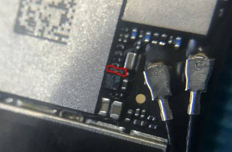

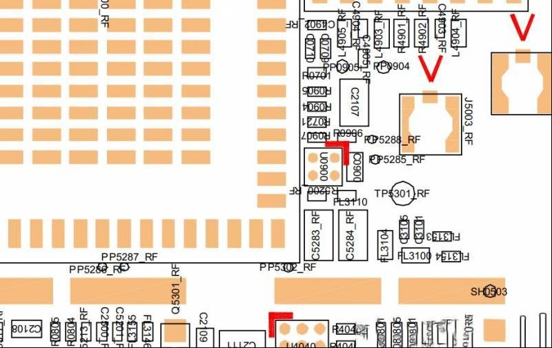

  6S逻辑码片就在WIFI芯片旁边,如图,U0900。
iPhone 6S反复白苹果重启检修思路 图2
iPhone 6S反复白苹果重启检修思路 图3

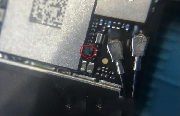

  先换了再说,我就不信6S还能像6P那样主板断线,三下五除二,料板拆了一个换了上去,换完刷机,故障依旧,报错9。好吧,还是把芯片吹下来老老实实测阻值吧。
iPhone 6S反复白苹果重启检修思路 图4
iPhone 6S反复白苹果重启检修思路 图5

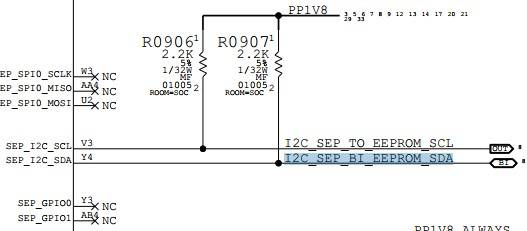

  吹下芯片,测了一下底角阻值,一个脚接地,一个供电脚386,一个I2C数据脚485,一个I2C时钟脚497。都还可以呀,突然发现I2C总线通过两个相同阻值电阻连到一个供电线上,然后直通向CPU的,属于一对总线,这样它们的阻值应该差别不大,现在有十几个的差别,貌似不正常,既然如此,我就把两个上拉电阻R0906,R0907干掉,再测阻值,果然两条总线阻值之间相差仅为3。
  如下图,两个电阻就在逻辑码片边上。
iPhone 6S反复白苹果重启检修思路 图6
  找到故障点了,接下来料板拆电阻,风枪吹上,吹逻辑码片,装机刷机,一气呵成。
