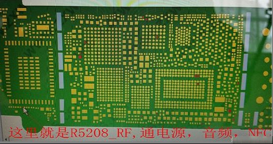

  例如,我们可以在拆解的过程中,根据一些外部器件和主板内联座的连接判断出内联座的名称和用途,然后根据内联座配合电路图讲解找出该器件的控制芯片和控制电路,供电电路等。所以,认识一个手机主板上的元器件,是修手机的基础,例如下图:
如何识别手机电路图? 图1
如何识别手机电路图 图2

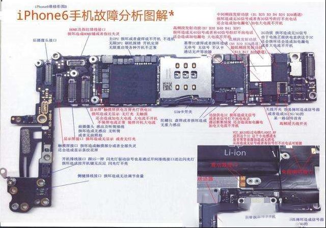

  但是很多人可能会说,一个全新的新款手机我不认识如何维修?如何识别手机电路图?可以拆解的时候,根据外部器件判断内联座的用处和名称,然后主板上的芯片上面都有型号,我们可以根据芯片的型号上网查,上淘宝查,因为总有人在卖!另外,很多元器件其实和老款的手机外观上都有一定的共性,比如电源的旁边肯定有32K时钟,有大电容,大电感。射频部分在天线座附近等等,只要电路图看多了,总能找到规律。

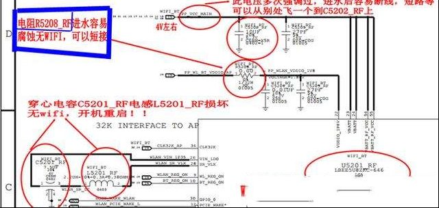

  手机图纸不管多么复杂,我们只看我们需要的那一部分,比如不拍照,就看相机座,检测相机座负极的供电,时钟,实在不知道供电来自哪里,不是有ZXW吗?点一下不就知道了。
  例如下图:
如何识别手机电路图? 图3
如何识别手机电路图? 图4
  如何识别手机电路图?上面的两张电路图自己对比一下就能知道iPhone6的这个1.8V电压来自哪里了。这些就是实际维修中的技巧。
