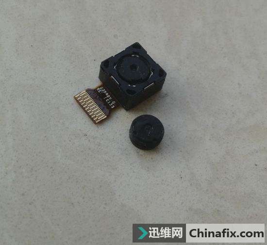

  这是我们要改装的摄像头,由于手机的摄像头和镜头是集成的,改装要点技术,要不一不小心伤到了cmos就报废了。
网友魔改手机镜头变身微距摄像头 图1

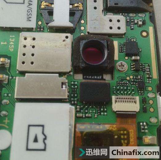

  准备一个合适的替代镜头,可以从其他手机的摄像头生拆掉。
网友魔改手机镜头变身微距摄像头 图2
  去除镜头以后,就可以看到里面酒红色的cmos芯片了,理论上这块芯片越大越好。
网友魔改手机镜头变身微距摄像头 图3

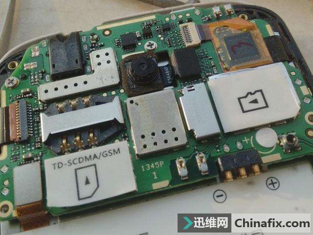

  安装新的镜头,装上去以后像不像山寨机用的手机镜头?
网友魔改手机镜头变身微距摄像头 图4
