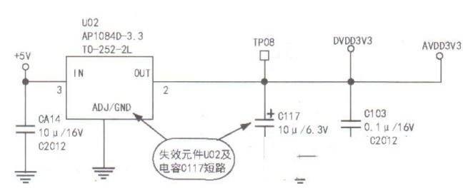

    收到同行送来的故障机壹台长虹32D3700i液晶电视(机芯:ZLM61HIPJ ),故障表现为花屏噪点。第一次遇到花屏噪点这类故障,不知从何下手,于是决定先进行软件升级。进行刷机操作时一直卡在升级界面(LOGO),随后更换不同的U盘和软件版本,重新再次刷机但故障依旧,故怀疑是硬件问题引起的。根据故障表现为,可以判定电源输出电压12V及背光驱动电压144V是正常的,应重点检查主芯片.DDR、EMMC的工作状况。于是,拆开机后检查,无意间碰触到主芯片UM1(MT5507)时,发现温度很高,怀疑过流损坏。通常不更换主芯片(因为BGA芯片焊接易出错),因此断电后测量主芯片的各路供电对地阻值,发现3.3V供电U02( AP1084D-3.3 )的输出端对地短路,经查是滤波电容C117短路,如图1所示,将C117换新后测量U02输出端已不再短路,但开机后故障依旧,因此判定主芯片UM1损坏。换新UM1后.通电测试机子,图声恢复正常。相关电路如图2所示。
         提示:在检修该故障时,可先进行刷机,然后.再对相关关键点电压进行测量,以此来判断故障点。同时,还得提醒大家,一定采取先易后难原则,避免盲目地直接去换大件而带来不必要的麻烦。
