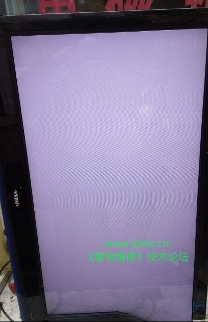

    近几年我个人低价收购了不少液晶电视,修复以后获利不少。现以一个32寸的厦华电视为例,和大家分享一下贴液晶硬膜的经验技巧。液晶电视的贴膜(也叫偏光膜)。分为软膜和硬膜,其中软膜成本便宜。但是对技术及空间要求比较高难度较大,所以我选择贴硬膜。硬膜操作简单,只是成本比较贵(具体价格可以参照淘宝上的免贴偏光膜)。但是和去找人修屏成本比较,则要便宜得多。

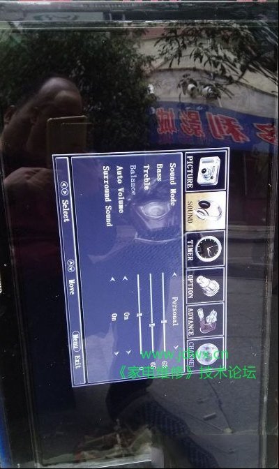

         我们首先确定要确是液晶屏偏光膜的问题。

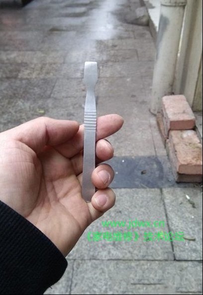

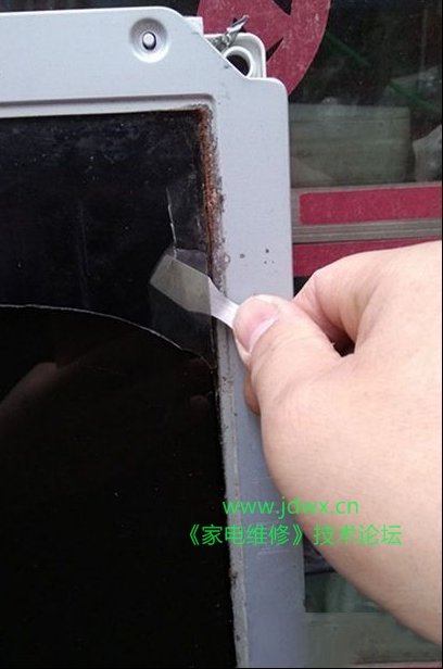

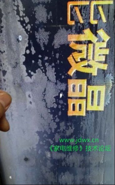

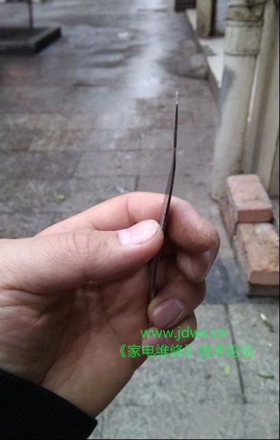

         确定是偏光膜的问题以后,就把边框拆下来,先要撕掉原来的旧膜。使用的工具推荐美工刀和不锈钢撬片,如果是手比较熟练稳定的话,用美工刀效果不错;如果是手不稳定的师傅,建议使用不锈钢锹刀,这个更安全不伤手。在除旧膜的过程中,一定要注意玻璃屏膜,除完旧的膜后会在液晶屏上面留下一些残胶,这个时候就要用到商家配送的无纺布清除,包括电视屏幕的边框也要清洁干净。

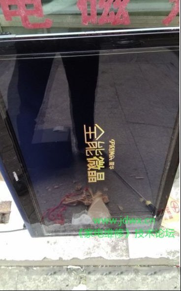

            以上这些程序都完成以后,屏幕上就是一块白板。把硬膜先预对好,再撕去硬膜四边的双面胶,贴正,压紧,至此完美修复。
