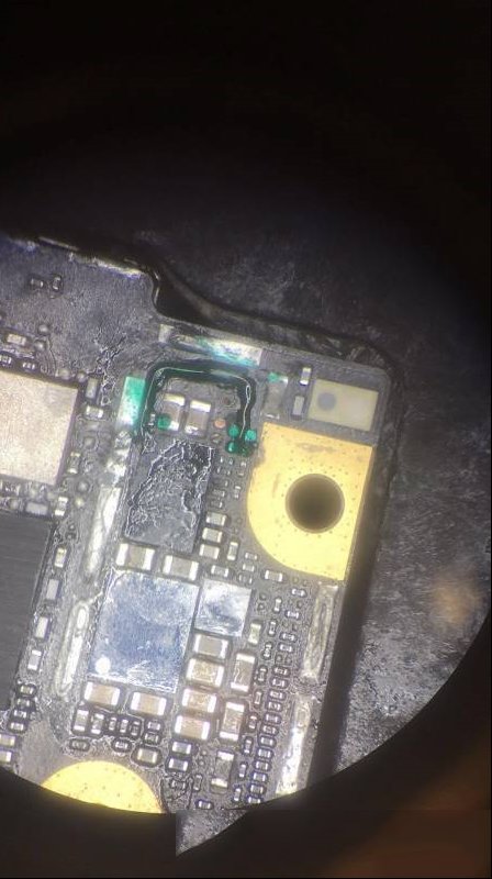

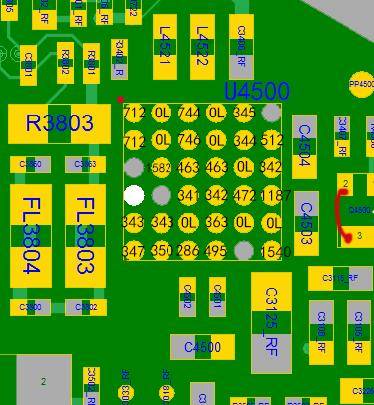

      接到同行收到其他维修同行的一台6s plus机器,故障为手机充电充不进去,但是显示在充电,拿来的是裸板,同行换过usb管理芯片,我认为没换好,想都没想又换了一个。
iPhone6s plus手机充电充不进去 图1
  1、更换之后,试机,还是不充,那么走一遍把,从尾插接口开始。
iPhone6s plus手机充电充不进去 图2

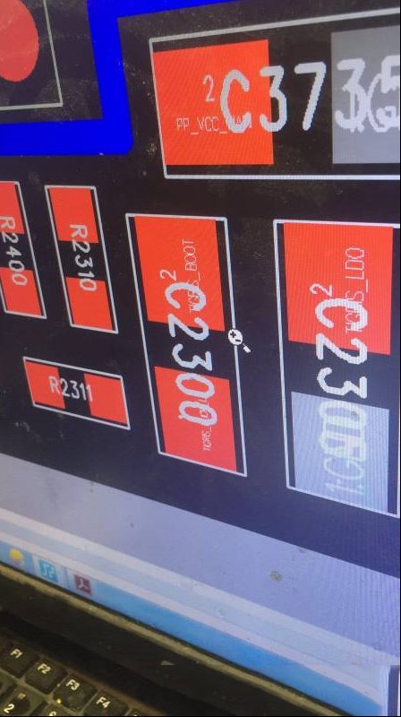

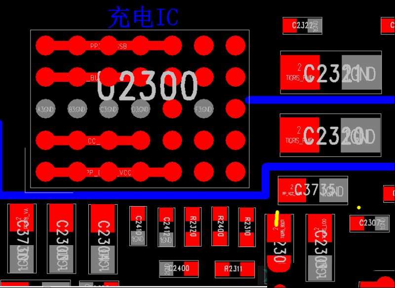

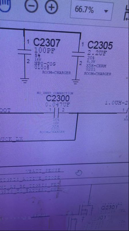

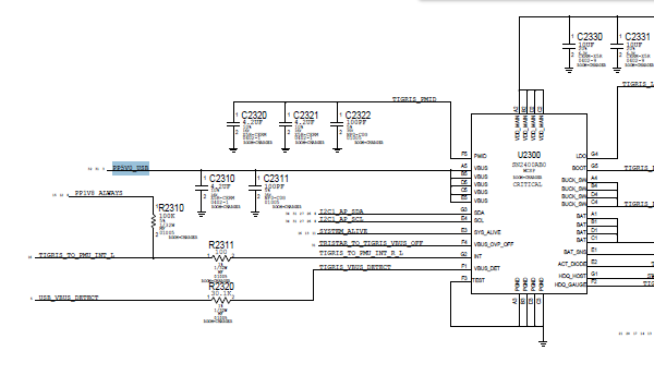

 2、搜寻电路图找到 充电ic u2300,c2310 c2311 比照点位图 测量供电。
iPhone6s plus手机充电充不进去 图3
iPhone6s plus手机充电充不进去 图4

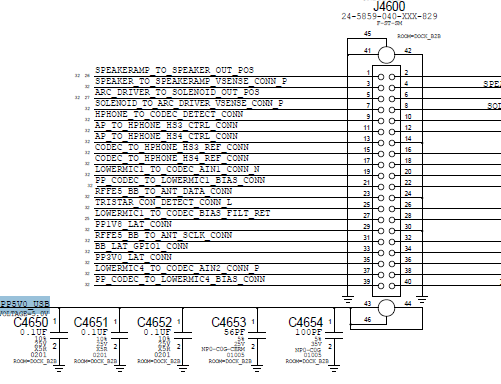

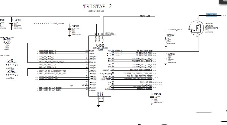

  3、搜寻另一路 找到usb管理芯片 u4500 ,直接跳过q4500 测量 c4503 。
iPhone6s plus手机充电充不进去 图5
iPhone6s plus手机充电充不进去 图6
  4、经测量,此两处都有5v 左右的 电压,按平常来说,通病无非如此,开始继续拆usb芯片测量底部阻值,都正常。

  5、开始对照图纸点位,仔细测量查看充电芯片周围的 元器件,此时看到了c2300 耦合电容有腐蚀,这也是个通病,但此时才是真正入坑的时候,拆掉了 c2300 确实发现一脚腐蚀,认为问题找到了,看电路图,飞线吧,注意看我发的这个图纸和点位的 脚位标识。
iPhone6s plus手机充电充不进去 图8
iPhone6s plus手机充电充不进去 图9
  6、随即拆充电ic,耳机线,飞线图如下。
iPhone6s plus手机充电充不进去 图10
  7、接好后测试,居然问题更严重了,电池接口仅有0.7v 左右电压,认为没装好,或者芯片损坏,此时又拆了个6代的充电ic 通用的,然后又重做了 usb管理芯片,拆掉usb管理芯片时,电池接口是有4.2v 的。
  8、没有思路了回来坐下,安静的拆充电芯片,测量,发现了,充电ic的G5脚和c2300的连接脚位居然和电路图点位图标示不同。
  9、问题找到了那么就干一下吧,居然发现焊盘留了点小尾巴,连上后,上图。

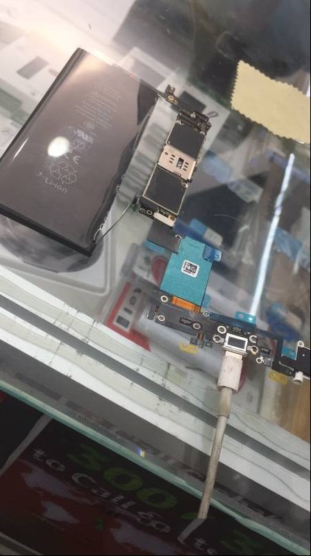

  10、接电池,尾插,看电流,维修完毕。
iPhone6s plus手机充电充不进去 图12
iPhone6s plus手机充电充不进去 图13
  总结,维修中还有很多细节部分没有拍照,以及小部分的电路的查询测试没有说,但是这机器修好了,大家看一下自己的电路图点位图是不是也出现这样的问题了?
月饼老师补充正确的C2300脚位:
