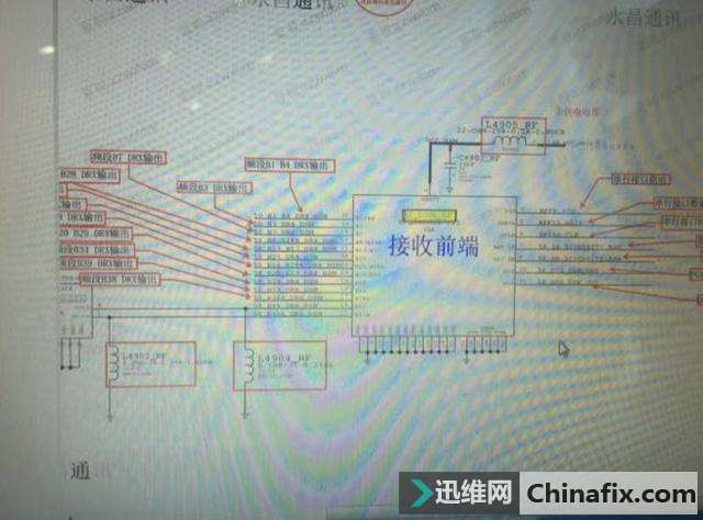

      今天给大家带来一个iPhone手机6p遇到手机无服务问题,被同行放弃后又救活的案例,在拿到机器后确定是手机无服务,记得师傅说过iPhone手机6p的基带通病,u1v1脚。
iPhone6P手机无服务维修过程分享 图1

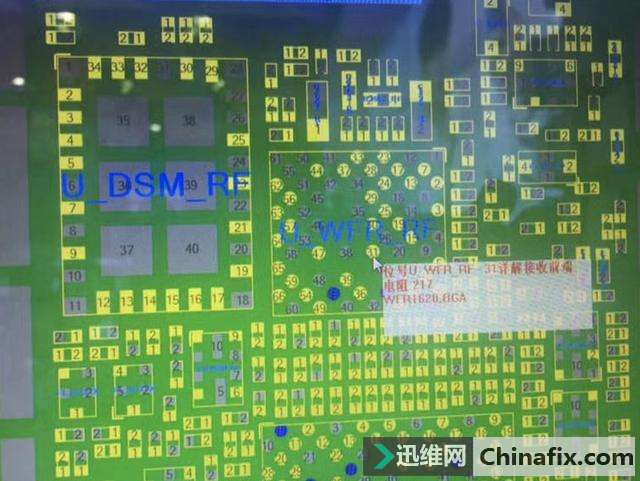

  二话不说直接开干,打开屏蔽罩,看到大射频U_WTR_RF以及周围大片电容电感电阻都抠掉了。
iPhone6P手机无服务维修过程分享 图2

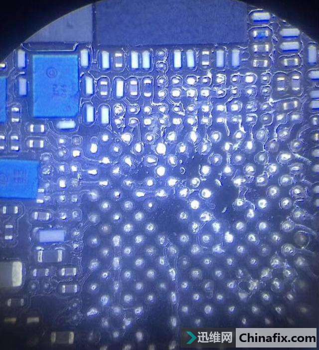

  因为iPhone手机6和iPhone手机6p大部分元件都是通用,然后我就随手找到一个iPhone手机6的拆件板把缺失的元件都给补上了。这在里想说,手工真的很重要。
iPhone6P手机无服务维修过程分享 图3

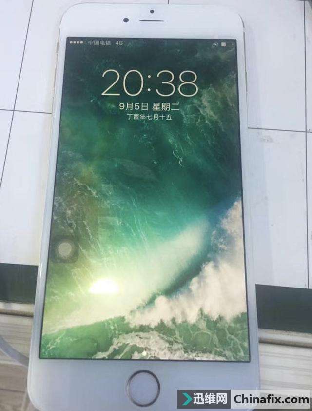

  在装好后问题依旧是手机无服务,反过来看看基带,发现已经被拆过,不放心,所以拆下来重植,发现u1v1脚已经被同行飞线,看着不舒服,自己重新打圈飞线,忘记截图了,就不放图片了,重植后还是无服务,那接下来干小射频。
iPhone6P手机无服务维修过程分享 图4

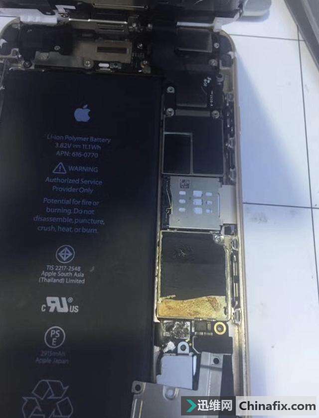

  拆下来量阻值正常,由于功放接收前端就在旁边,担心虚焊干脆一起拆了换新的。
iPhone6P手机无服务维修过程分享 图5
