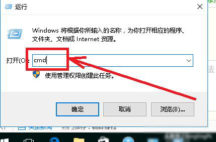

  在开始菜单【运行】对话框中输入cmd,进入命令提示符对话框

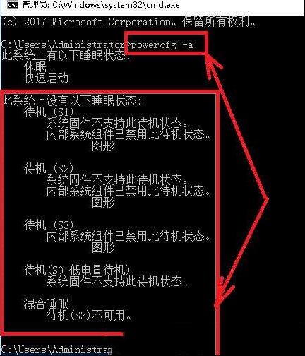

  在命令提示符对话框输入命令powercfg -a回车。
  本例中的电脑支持休眠、快速启动,说明可以实现休眠功能。
  如果不支持,在【此系统上有以下睡眠状态】中是看不到这个项目的。
电脑休眠后无法唤醒 图3

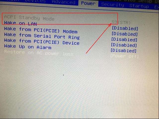

  图中,S1\S2\S3是什么意思呢?这里是指主板ACPI即高级配置与电源接口的一个级别,一般有五种控制方式:
  S0 正常工作,就是正常的运行状态;
  S1:处理器(处理器)停止工作,唤醒时间:0秒,该模式下屏幕关闭、显示信号关闭,硬盘停转进入待命状态;
  S2:Power Standby,处理器(处理器)关闭,唤醒时间:0.1秒,和S1模式相差不大。
  S3:Suspend to RAM,除了内存外的设备都停止工作,唤醒时间:0.5秒;
  S4:Suspend to Disk,内存中的信息写入硬盘,所有部件停止,唤醒时间:30秒;
  S5:Shutdown,完全关闭,就是平时的关机状态。
  如果真的遇到系统不支持的情况,那只能升级主板BIOS,但现在这个问题几乎不存在了。
电脑休眠后无法唤醒 图4

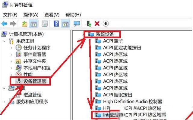

  右键单击【此电脑】,选择【管理】。
电脑休眠后无法唤醒 图5

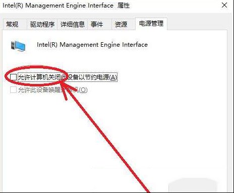

  在左边点开【设备管理器】,然后在右边找到【系统设备】,下拉内容中右键单击【Intel Management Engine Interface】,选择【属性】。
电脑休眠后无法唤醒 图6
  在属性对话框中,切换选项卡到【电源管理】项上,取消勾选【允许计算机关闭此设备以节约电源】后系统在休眠后就可以正确的唤醒了。
