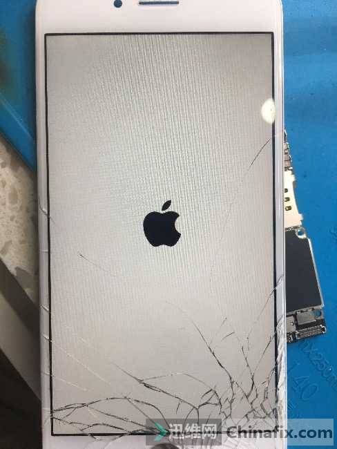

      【故障机型】iPhone6
  【故障表现为】开机花屏能进系统不能触摸而且开机电流偏大

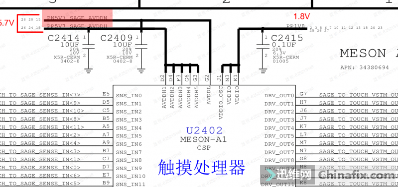

iPhone6开机花屏能进系统不触摸维修分享 图2  【维修思路】先从最简单的入手,先测-5.7V供电线路。如果供电线路正常的话,再去搞芯片。实测J2019的28脚PN5V7_LCM_AVDDN_CONN对地短路,问题发现开始行动。这路电压是由U1501的E3\E2脚经电容C1504、C2409滤波后去往了U2402(也就是黑触摸)的G2脚。

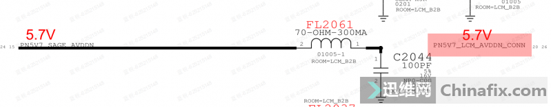

  另一路经过保险电感FL2061后改名PN5V7_LCM_AVDDN_CONN,电容C2044滤波后送入J2019的28脚,接屏幕可以测到此电压。

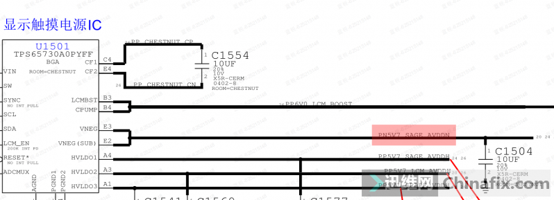

  由此可以发现,经过的芯片只有两个U1501跟U2401、小元件有C1504、C2409、C2044。先易后难,先从芯片供电发出端最近的电容C1504开始拆,拆完再测发现不短路了,这个电容可以不装,装屏开机白苹果不花屏了。
